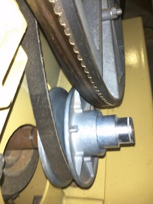

Ik heb kort geleden een mooie Scheppach lintzaag gekocht. Alles nagelopen... een paar aandruklagers voor het mooi lopen van de lintzaag vervangen. Verder géén problemen, toch. Tja, nu blijkt dat de vario aandrijfriem niet tussen de aandrijfpoelie loopt, maar erop. De vario riem is de correcte afmeting. Dus dat kan niet het probleem zijn. Het lijkt erop dat de veer welke de aandrijfpoelie, welke uit twee helften bestaat, door deze veer te strak tegen elkaar wordt gedrukt, waardoor de vario aandrijfriem ertussenuit wordt gedrukt en de as van de motor te dicht tegen het frame van de machine staat. Normaal moet de vario riem op spanning gebracht kunnen worden doordat de motor op een beweegbaar scharnierend blok gemonteerd is. Dit kan nu ook niet.
Explosietekening erbij gepakt... alle onderdelen kloppen. Mhhh, kom ik helaas even niet verder mee... wie weet wat dit probleem is :confused:
Zie ook aub even de foto's... de veer is nu verwijderd waardoor de twee helften van de aandrijfpoelie mooi los van elkaar staan en de vario riem gewoon ertussen ligt.

Is de voorspanning van de veer ook in te stellen, zodat je daarmee de zaak goed inregeld?
Hallo Jaap,
Bedankt voor je reactie. Neen, helaas is de veer simpelweg een veer welke in de voorste helft in een uitsparing van de poelie wordt geplaatst waarover een bus (zie foto's) geplaatst wordt welke met een klemveer en een schroef wordt geborgd. Het enige wat ik kan verzinnen is dat deze veer vervangen is door een te strakke veer. Dat kan ik helaas niet controleren omdat ik geen correcte afmetingen en/of spanningsinformatie van de veer heb.
Ik kan een teflon bus welke dezelfde breedte heeft als de varioriem tussen de twee poeliedelen plaatsen. Dit vergroot echter (onnodig) de spanning op de veer en is mijns inziens ook niet zoals Scheppach dit bedoeld heeft :rolleyes:

Hallo Frank,
Mijn excuses, met vario riem bedoel ik de aandrijfsnaar. Op deze snaar staat namelijk vario. Deze riem is V vormig met een kartel aan de smalle zijde van de V...
dus voor de duidelijkheid met vario riem bedoel ik ... V snaar of aandrijfsnaar.
De poeliediameter wordt niet groter. Ik kan me voorstellen dat de poelie uit elkaar gaat door het 'spannen' van de hendel welke op de motor zit, dan kan (zoals Albert dit in zijn bericht schrijft) de aandrijfsnaar strakker en losser gezet worden doordat de poelie (twee delen) van elkaar afschuiven en de aandrijfsnaar dus dieper tussen de twee delen van de poelie in komt te liggen, tenminste, dat denk ik :rolleyes:

Hallo Placebo,
Super, bedankt voor de foto's. Ik kan eigenlijk geen verschil ontdekken in de foto's... alle onderdelen op mijn Scheppach lijken toch wel erg veel op die van de foto's welke je geupload hebt. Wat ik mij afvraag is of je de hendel welke aan de motorzijde strakker kunt zetten, en dan de twee poeliedelen welke door een veer tegen elkaar worden gedrukt waar de v- snaar (aandrijfsnaar) tussen loopt, meer uit elkaar gaan... Als dat zo is, zit het probleem bij mijn Scheppach mogelijk in de veerspanning, welke dan te groot is, waardoor de twee poeliedelen dus absoluut niet van elkaar te krijgen zijn :rolleyes:

Woodman,
Dit is een normale variomatic overbrenging die dient om de snelheid van het zaaglint te regelen(varieren) Zie je ook veel bij scooters en Dafje!
V riem onderin de poulie is laagste snelheid en bovenin de hoogste snelheid van het zaaglint. De snaar heeft ten alle tijden dezelfde spanning.
Kan het zijn dat de v-snaar niet de juiste lengte heeft ( te lang!) Je geeft aan dat de snaar de juiste maat heeft, maar bedoel je daar de breedte mee? De lengte EN breedte zijn beide bepalend voor een goede werking van de variomatic.
Placebo,
Door de motor te verplaatsen verander je de plaats waar de riem op de schuine poulies loopt.De veer die op de poulieas zit "dwingt" eigenlijk de snaar naar de buitenzijde. dus door de poulie/motoras te verplaatsen regel je het toerental!

West-Friesland
Inderdaad nagamaakt van de Daffodil.
Volgens mij mag de as van de motor ook niet tegen het frame aanlopen.
Op afbeelding 2 en 4 zie je dat het wel gebeurt is, dus gaat/kan de motor te ver naar voren.
Ik denk dat het zo afgesteld moet worden dat de as niet meer tegen het frame kan aanlopen.

Hallo Ernie,
Bedankt voor je reactie. Ik denk dat dit inderdaad de bedoeling is. Echter lijkt het erop dat de twee delen waaruit de poelie bestaat niet van elkaar komen... ik vermoed dat de druk van de veer op de poelieas te groot is, waardoor de twee delen van de poelie niet uit elkaar bewegen met als gevolg dat alleen een uiterste stand mogelijk is, waarbij de motoras dus tegen het frame loopt.
Ik heb de veer opgemeten...
Dikte veerstaal: 2.4 mm
Lengte veer: 108 mm
Diameter veer: 32 mm
De veer op de foto is niet de veer uit de Scheppach, echter wel met hetzelfde aantal windingen (helaas ben ik een paar dagen niet in de gelegenheid de veer van de Scheppach te fotograferen).
