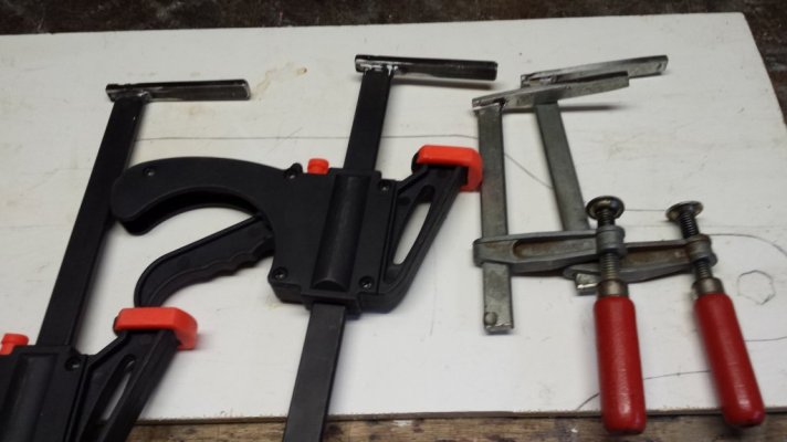

Makkelijk klein klemmetje om in je handgereedschap systainer te hebben….. naast je 15 houtbeitels 16 schroevendraaiers klein handschaafje en nog wel 25 andere handige gereedschappen en je wetsteen…… grotere klemmen passen dan niet meer en vaak heb je slechts die kleintjes nodig 😁

Zelf heb ik de festool klemmen met schroefdraad en gebruik ze overal voor. Kan er ook voorzichtig mee klemmen.
Die snelspanners klemmen te hard vind ik, voor algemeen werk en trekken overal deuken in.
Helemaal mee eens, heb ze ook beide en gebruik ook altijd de schroefklemmen, met die snelspanners heb je geen gevoel.

Bij korte stukjes zagen met een lange liniaal is het handig om de liniaal te klemmen. En bij het afzagen van deuren, waar de liniaal niet overal ondersteund is door aanwezigheid van verdiepte panelen. En het is handig om 2 lijmklemmetjes in je zaagkoffer bij je te hebben. Bijvoorbeeld om even je lasersteun op een stalen kolom te klemmen.
Deuren pak ik altijd met klemmen, omdat ik meestal meerdere zaagsneden maak voordat ik er doorheen ben . Zeker bij hardhout .
Bij dieper liggende panelen probeer ik de lineaal te ondersteunen omdat anders de onderkant van de zaagsnede niet recht is…

Heb klemmen er wel bijgekocht maar bij mijn werk passen ze niet en vind het ondingen. Zijn een keer uit verpakking geweest toen per direct terug kast in. Rails zijn altijd tekort. ( heb aluminium koker van 40 x 80 mm lengte 1,5 3 4,5 en 6 meter lang ) Gebruik hem nog incidenteel om platen pas te voegen maar meestal pak ik dan alsnog handcirkelzaag ( past ook op rail ).

En in 95% van de gevallen gebruik ik ook geen klemmen, de strips onder de rail zijn stroef genoeg om ‘m op z’n plek te houden. Alleen bij erg glad plaat of als het zeeer precies moet pak ik de klemmen erbij.
