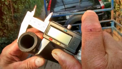

Ik heb onlangs een een HM1 aangeschaft. De persoon waarvan ik hem kocht heeft nog een HM2 en heeft hiervan reeds 1 wals zelf gerenoveerd.
Hij heeft de rol opnieuw bekleed met een soort water of gasleiding van de juiste dikte en materiaal. Dit had hij enkele jaren geleden gekocht via marktplaats.nl
Ik heb hier al naar gezocht maar nog niet gevonden waar ik het kan kopen.
Deze komen in aanmerking denk ik :
http://www.kingdaflex.com/products_detail/&productId=68.html
of
http://www.groot.nl/slangen-leiding...eslangen/olie-en-benzinebestendige-slang.html
Zo ziet de slang er uit die hij nog heeft. buiten diameter = 36, binnendiameter = 25
Als ik iets vind, laat ik het zeker hier op het forum weten.
Mijn aandrijfrollen kunnen voorlopig nog mee, maar ik zou graag een oplossing achter de hand hebben die geen € 150 kost per rol.
Als iemand anders iets weet, laat maar horen.

Bedankt Jartoos,
ik denk dat ik dat ga doen. Ik had enkele namen van firma's die zo'n herbekleding doen maar nog geen prijzen. Ik ga zo'n slang zoeken en dan het ook zelf proberen. Ik heb eens nagekeken en de maten die je noemt zullen wel kloppen. De binnendiameter zal wel spannen maar dat is de bedoeling hé. Ik hoop dat het met zeep of vaseline lukt. Ik hou je op de hoogte. Bedankt voor de suggestie.

Luc,
Deze persoon had de slang bevestigd met 2-componenten lijm, en deze zorgt ervoor dat de slang er vrij vlot kan overgeschoven worden en na drogen goed blijft zitten.

Jartoos,
ik heb een slang gevonden met de exacte maten die jij noemt. Ik heb een halve meter gekocht voor 6,90€. Ik heb beide walsen overtrokken ondertussen, zonder lijm, gewoon met een houten hamer erop geslagen en het zit goed vast. Ik heb nu wel een ander probleem en dat is dat het riempje dat de walsen aandrijft, opzij wegloopt en dus tegen de wand van het wiel gaat oplopen. Het is nog nieuw maar vertoont daardoor al slijtsporen. Ik ben zeker dat het riempje op die manier snel terug stuk is. De 2 assen schijnen dus niet niet mooi parallel te lopen. Enig idee wat ik hier kan aan doen of wat de oorzaak is ? Ik dacht van 1 of andere stop op de bovenste as te zetten. Een metalen ring er rond doen ofzo. Andere oplossingen ?

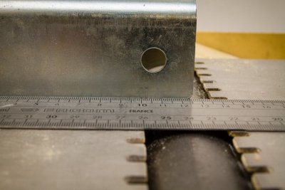

Beste mensen,
Op de vraag van AFC heb ik geen antwoord... Wel een vraag en hoop dat ik die hier op deze manier mag stellen. Sinds gisteren de blije eigenaar van een HM2 in zeer goede conditie. Wat ontbreekt is het stelplaatje voor het afstellen van de messen. Als ik de afbeelding in de handleiding bekijk, dan schat ik in dat de messen zo ver boven het vaste blad uit komen dat het stelplaatje ongeveer 6 millimeter verschuift. Klopt deze aanname?

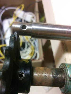

Vandaag begonnen met het vervangen van de rubberen rollen en aandrijfriem op mijn Scheppach HM1.
Inmiddels is het hele tandwielwerk eraf en kan ik het riempje zo vervangen.
de rol onder het vaste blad is eraf, nu nog 2 dingen doen:
- de rol onder het beweegbare blad eraf krijgen
- het tandwiel overzetten op de nieuwe rubberen rol
en over deze twee dingen heb ik een vraag:
- hoe demonteer ik het beweegbare blad zodat ik de aandrijfrol uit kan nemen?
- hoe krijg ik het tandwiel van de oude rubberen rol af. ik zie dat er een staafje door de as zit, maar krijg hem er niet gemakkelijk uit. Is het gewoon een kwestie van door-rammen? en hoe krijg ik hem dan weer op de nieuwe? kan het niet gewoon met een boutje en moertje?

Beste mensen,
Met vriendelijke groet,
Henk
Dag Henk,
zoals je hieronder op de foto van het originele stelplaatje kan zien, verschuift het 2,5 mm (op de winkelhaak van 100mm tot 102,5 mm).

Die bus kan je met een passende pen eruit tikken en met een kleine hamer tik je hem er zo weer in
