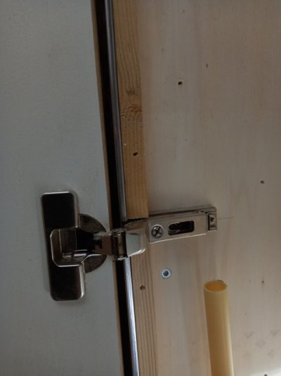

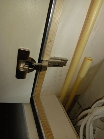

Ik ben inmiddels een stukje verder, en heb jouw idee in de praktijk gebracht.
Ik heb nu een deur aan de zichtzijde aangebracht met keukenkastscharnieren. Ik bedacht me opeens dat ik nog een doos met verschillende soorten scharnieren had liggen. De deur is gemaakt van de oude deur die ervoor zat, 18 of 19mm mdf van zware kwaliteit. Deze kan straks dmv "push to open" open.
Deze deur ga ik nog extra dicht maken met goede rubbers, en achter deze deur maak ik een los frame met extra (geluids) isolatie.
Beter dan dat gaat het denk ik niet worden.

Bekijk bijlage 127513
Rubbers en PtO gaat volgens mij niet lekker werken....
jelmer
10 jan 2009
2.736
1.248
Fryslân
Daar heb je gelijk in. Maar ik heb hier een ikea kast staan, met het Ikea systeem. Die heeft een indrukslag van 2 of 3 mm. Dat is op te vangen met een rubber.
Emilio
1 nov 2012
2.855
584
Dordrecht
Het gaat niet alleen om de slag, het gaat om de compressie die een rubber nodig heeft om af te dichten. Dat gaat niet lekker met de toegepaste scharnieren zonder sluiting.
Dit geeft zowel qua tocht als qua geluid geen goede dichting.
jelmer
10 jan 2009
2.736
1.248
Fryslân
We gaan het proberen. Ik heb hier nog wat verschillende diktes en maten rubber liggen. Als het ècht niks word, dan kan het altijd nog zonder de PtO.

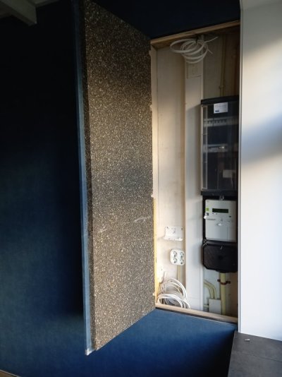

Even terugkomend op het rubbergedeelte.
ik heb er nu de standaard rubbers in met aluminium profiel. Ik heb ook infreesrubbers, maar die waren helaas te dik. Deze zijn mooi passend, zodat ze zonder onderbreking tussen de scharnieren én de deur kunnen.
Ik heb ze nu rondom de deur zitten, en de deur valt bijna helemaal uit zichzelf dicht.
Het laatste "duwtje" los ik.met een magneet op. Boven en onder 1 is voldoende. Geen last meer van tocht!
Nu nog de deur zelf isoleren. Die.ga ik waarschijnlijk achter op de deur plakken.

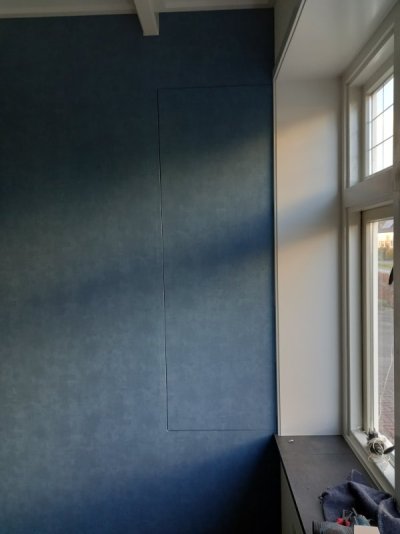

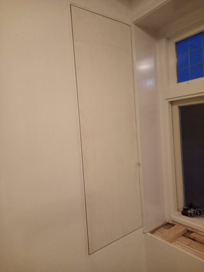

En dat heb ik vanmiddag gedaan. Ik heb geluidisolatie van 35mm dik gehaald. Deze heb ik met contactlijm achter op de deur geplakt.
Als het goed is (want dat is natuurlijk niet te zien als de deur dichtzit) sluit het goed aan op de zijkanten/rubberprofiel. Ik voel in ieder geval geen tocht meer!
De deur valt op 5mm na helemaal dicht. Het laatste stukje los ik met boven en onder een magneetje op. Die moet ik nog even ergens op zien te scharrelen.
Bekijk bijlage 127866
Bekijk bijlage 127867
Die 5mm is net de weerstand van de rubbers zoals aangegeven, hoop dat de magneten daar soulaas in bieden en niet ten koste gaan van de bedienbaarheid.
Ziet er verder netjes uit!
