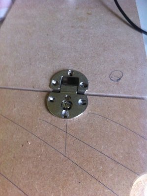

Ik zoek langs buiten onzichtbare scharnieren voor een kastdeur die neerklapt, ik weet de juiste term niet. Ik heb de scharnieren op de foto getest, maar deze vereisen een spleet van 4mm onder de deur en deze spleet moet helemaal van de deur zelf komen. Dus geen 2mm van de klapdeur en 2mm van de deur eronder. Dit is veel te veel en werkt niet voor mijn project. Weet iemand een alternatief?
Alvast bedankt!

Misschien niet volledig duidelijk bij mijn vraag en foto: het gaat om OPLIGGENDE kastdeuren.
Zijn die van jou dan geschikt, Wim? Die naaitafelscharnieren alvast niet denk ik.

Mijn kennis van wat er te krijgen is is groter dan hoe je het moet toepassen. Dus ik kan het niet met zekerheid zeggen maar denk het wel.
