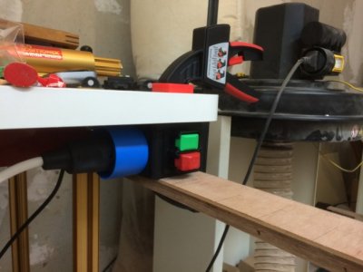

Zo heb net dat ding binnen gekregen goed verpakt bloknootje ,lampje , rekening en dat ding en verder zoeken naar enig uitleg ...tekening of zo eeuuh neee dus.
-Ga ervan uit ,maar weet niet of dat dit correct is, dat in het blauwe gedeelte waar een ingebouwde stekker zit (het mannetje) dat daar een verengsnoer aan moet die naar de wand contact doos moet om aldaar de 230 volt te krijgen.
- dan blijft het zwarte klepje over waar het vrouwtje inzit en nu denk ik dat daar de stekker in moet van de frees .
eeeuuuh is dat zo ????
En enig idee hoe ik dat kastje onder de tafel frees moet bevestigen ???
By The Way heb nooit gezegd en beweert dat ik handig ben he !!!!

Uw aanname is correct! Verlengsnoer in het blauwe deel, apparaat in het zwarte. Bevestigen: ik ben een grote fan van klittenband, waardoor het mogelijk is om het ding op meerdere plaatsen te bevestigen. Klittenband lijmen met contactlijm (bison tix bv) en dan echt de volle wachttijd gebruiken voor de delen op elkaar geplaatst worden, gevolgd door ferm aanduwen of zelfs klemmen als de lijmplek het toelaat.
Succes!!
Groet, Rob.
PS: lampje? Geven ze wat weg bij Baptist?

Aanvulling mbt bevestigen (voor wie geen klittenband wil gebruiken): de gaatjes die je aan de bovenkant ziet in de hoeken, daar passen schroeven door! Klepje eerst verwijderen door de vier schroeven/boutjes los te halen, dan wijst de rest zich vanzelf, denk ik.

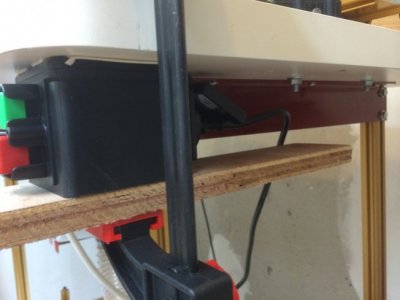

Heb het met dubbelzijdig type aan de onderkant geplakt en het eventjes geklemd .
De schakeldoos heeft dus 2 aansluitingen onder een hoek van 90 graden en aangezien er onder het het tatafelblad ook nog een frame zit was dit voor nu de enige oplossing .
Mocht dit niet bevallen of het zooitje er afvallen dan kan ik nog altijd een klosje hout onder de tafel zetten en de schakelaar daar op zetten maar nu was het niet nodig het kastje open te schroeven :D
