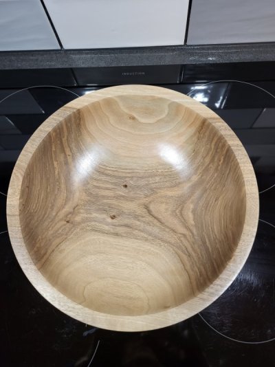

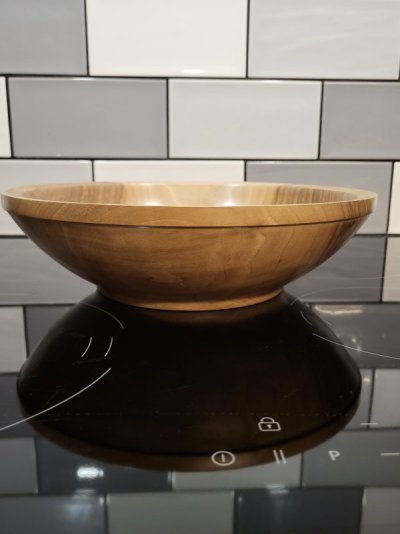

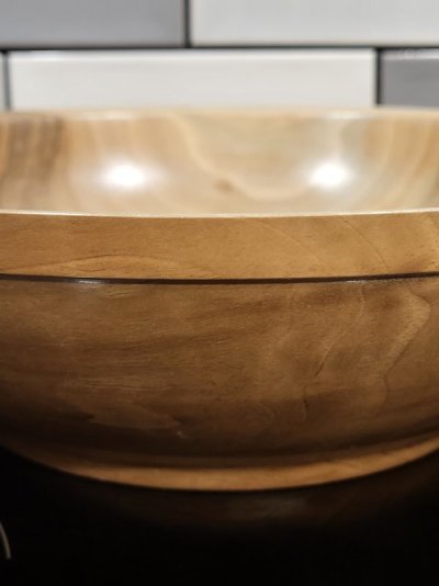

Ik werd op de ODH op mijn schouder getikt door Toxic. Is hier echter al zeker 2 jaar niet meer actief. Hij was er klaar mee. Dit herinnerde me aan een paar stukken notenhout die ik met hem geruild had. Hij had een elektra kast nodig voor zijn eigenbouw draaibankje, maar dit terzijde. Lag al enkele jaren voorgedraaid te drogen.
Afgewerkt met woodwax 22 een mix van bijenwas en carnaubawas en een oplosmiddel. De was is nagenoeg transparant en kleurloos. Eerst geschuurd tot 240 dan sanding sealer en toen de woodwax. De schaal voelt heel glad aan.

Mooie schaal met een wat aparte vorm.
Geslaagd!
Ben wel benieuwd hoe de was zich gaat gedragen. Carnaubawas heeft bij mij de neiging om mat te worden na een tijdje. Moet dan nog een keertje gepolijst worden om de glans terug te halen.

Wim, I have used carnauba wax and it looks just fine, but there was an occasion where water droplets got on the bowls at the place that was selling them for me.
When I went to check on the pieces, I found that they had moved from a higher shelf to the very bottom, and somehow got the water spots on them, they looked bad and I had a hell of a time to remove them and get the finish back to what it was before, so now I only ever use carnauba wax on small pieces that are not going to be subject to water in any form.
Early in my turning I did use beeswax (and stil do quite often on smaller pieces that won't get handled much (finger prints)), I will hold the wax against the rotating piece and then press a piece of cloth against the piece turning at high speed, the wax will melt and get into the wood, polishing will give it a nice finish that will last for a long time. 1thumb.gif
