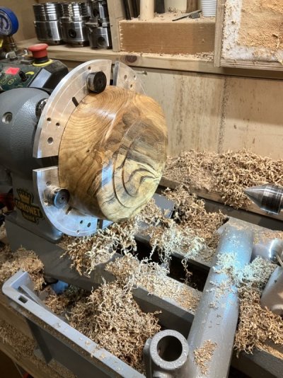

Afgelopen maandag begonnen met een schaal ( ik heb het idee de laatste dit jaar).

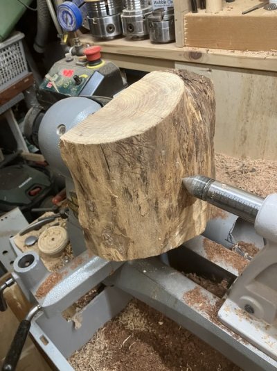

Had nog een paar blokken in mijn schuur in de weg liggen. Elke keer maar weer verzettenā¦. Ondertussen mooi gedroogd, 11,5-14%. Over de houtsoort wil ik nog niet al te veel zeggen, ben benieuwd naar de reacties

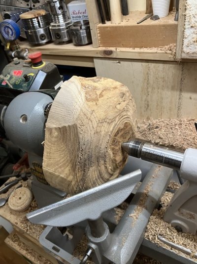

Opgespannen om het middelpunt en een meest maximale vorm te bepalen.

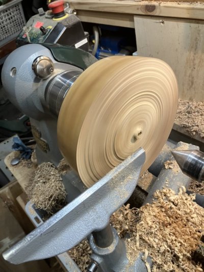

Na het bepalen van het center een ronding gedraaid om de grote hoeken eraf te zagen
opnieuw ingespannen en begonnen om de buitenkant te vormen.
na het afdraaien met de vers geslepen schalenguts geschuurd tot korrel 320 en met sanding sealer de vezels vastgezet.
Daarna met een polijstpasta gepolijst en met een food-save olie afgewerkt en tot dinsdagavond laten drogen.

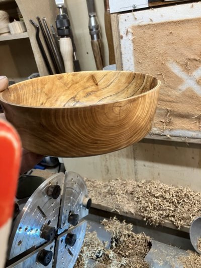

Dinsdag nogmaals opgewreven en omgespannen voor de binnenkant.
Een aanzet gemaakt om een dunne wand te draaien
De hele schaal uitgedraaid, elke keer weer een centimeter dieper en dan meteen de wand op dikte om uit elkaar spatten te voorkomen
.Uit voorzorg de omtrek met schilderstape omwikkeld voor het draaien. De wand blijft stukken stabieler als zonder tape. De uiteindelijke wanddikte tot en met de bodem is 3-4 mm geworden ,in deze opspanning alles geschuurd en met olie afgewerkt

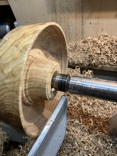

Als laatste het voetje afgedraaid in heel kleine stapjes ( met het tegencenter als lichte aandrukker. Het laatste puntje met de zaag eraf gezaagd en de onderkant geschuurd tot korrel 320 en ook met olie afgewerkt .

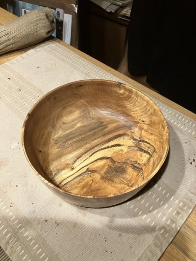

Dit is het uiteindelijke resultaat geworden .
Een schaal met een doorsnee van 19,5 centimeter en een hoogte van 6,5 centimeter.
Wanddikte 4 mm.
na het afdraaien met de vers geslepen schalenguts geschuurd tot korrel 320 en met sanding sealer de vezels vastgezet.Daarna met een polijstpasta gepolijst en met een food-save olie afgewerkt en tot dinsdagavond laten drogen.
Wanddikte 4 mm.
