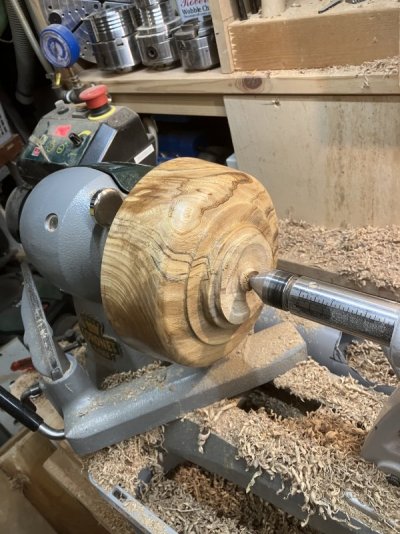

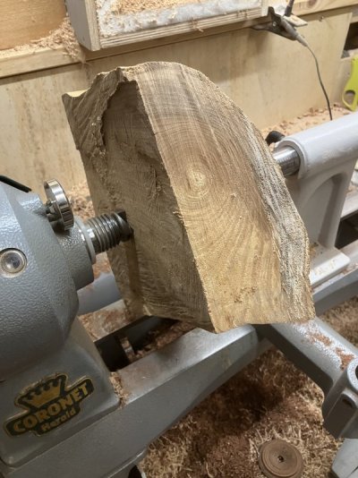

Opgespannen om het middelpunt en een meest maximale vorm te bepalen.IMG_8511.jpeg

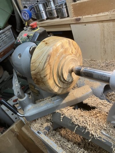

Na het bepalen van het center een ronding gedraaid om de grote hoeken eraf te zagen IMG_8512.jpegopnieuw ingespannen en begonnen om de buitenkant te vormen.IMG_8513.jpegIMG_8514.jpegna het afdraaien met de vers geslepen schalenguts geschuurd tot korrel 320 en met sanding sealer de vezels vastgezet.
Daarna met een polijstpasta gepolijst en met een food-save olie afgewerkt en tot dinsdagavond laten drogen.
