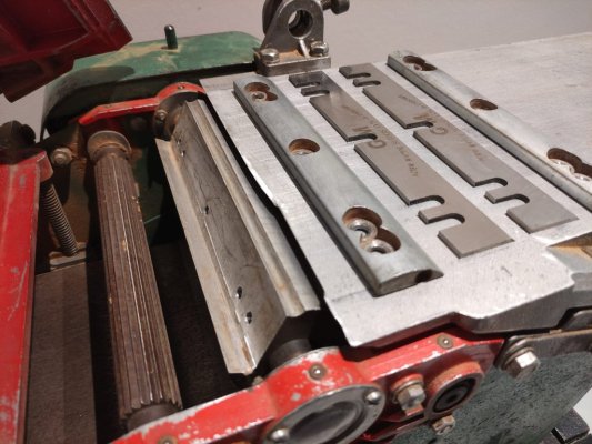

Goedenavond,
Voor mijn Kity 635 ben ik op zoek naar schaafmessen met 5 sleuven erin. Ik heb overal gezocht en 1 aanbieder gevonden maar die vraagt €120 voor 2 HSS messen.
Ik zie op het forum verschillende mensen voorbij komen die hetzelfde probleem hebben. Ik heb met een aantal bedrijven contact opgenomen maar die kunnen ze niet op maat leveren.
Nu heb ik een watersnijder gevonden die voor €150 een uur lang wil snijden. Hij rekent minimaal een uur dus dan kan ik maar beter zoveel mogelijk schaafmessen laten snijden in dat uur. Ik zal dan zelf schaafmessen aan moeten leveren en hij snijd de sleuven erin.
Ik heb een bijlage toegevoegd van de afmetingen van de messen. Zijn er mensen die interesse hebben om mee te doen?
Tips voor een goede leverancier voor de schaafmessen zonder sleuven zijn ook welkom.
Groeten,
Kees

Ik denk dat dit een ouder model is met dekplaten en bouten die de dekplaat door het mes heen in de messenwals vast zetten.

hij had er een plaatje van zijn messen bij gevoegd. Maar moet je even apart openen.

De messen met sleufgaten zijn 15mm breder dan de messen die jij laat zien. Ik denk dat deze niet in jouw bankje passen.

Misschien zeg ik nu iets raars maar volgens mij passen beide setje messen.
Met en zonder inkepingen. Heb je dit al eens geprobeerd ?
Zonder de bank aan te zetten dan.
Heb je eventueel een foto van het messenblok/klem gedeelte
keestenk
5 jul 2016
62
De klemplaten zijn aan de achterzijde heel licht hol. Hierdoor klemmen ze alleen op de voor en achterkant van het mes. Kortere messen raken niet de achterkant van de klemplaten. Er is dan dus nog maar één goed contactpunt tussen klemplaat en beitel.
Vorige eigenaar heeft al rondvliegende beitels gehad. Ik denk doordat de oude beitels (die op de foto) al te ver afgeslepen zijn. Deze zijn nog maar rond de 25/30mm.
Ja, dit is lastig...
Mijn beitel is wel degelijk anders.
Wellicht dat je Veldman slijptechniek in Heerhugowaard eens een belletje kunt geven.
Die kunnen en hebben veel.
