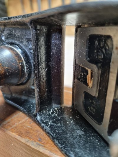

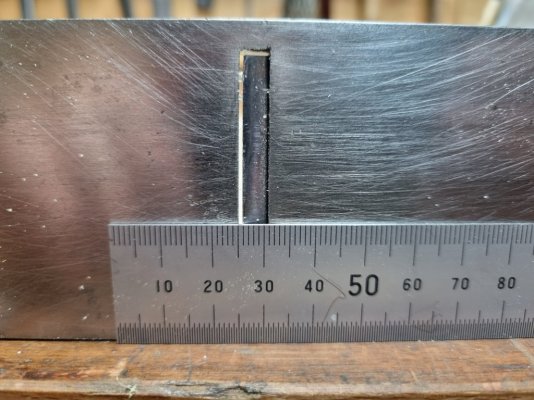

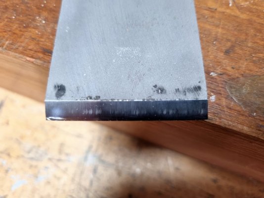

Geen tijd gehad vandaag om krullen te maken en fotograferen, wel een paar foto's van de schaaf voor @Roeland .
De mondopening lijkt me voldoende, zie foto 1 (beitel zoet afgesteld, liniaal voor de referentie). Keerbeitel staat ook +/- 1 mm van de snede af.
Vanuit de binnenkant gezien is de mond ook mooi gaaf, zelfs iets tegen de hoek van de kikker geveild.
Als laatste de snede, zo goed ik die heb kunnen fotograferen.

De beitel zit prima in de schaaf dat is het probleem niet.
Heb je wat meer foto's van die beitel ook van de achterkant en zijkant.
Er lijken inderdaad schade of bramen op te zitten
