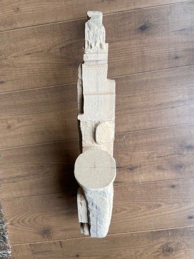

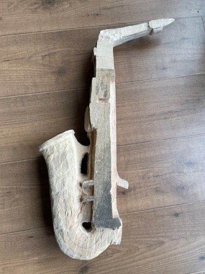

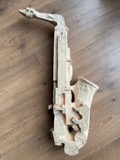

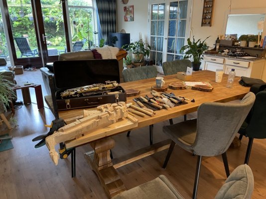

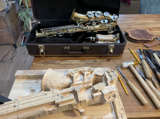

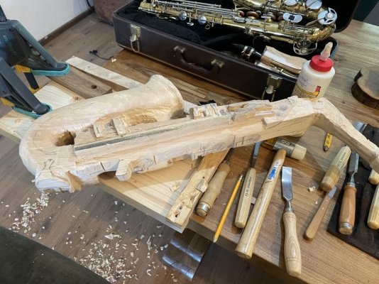

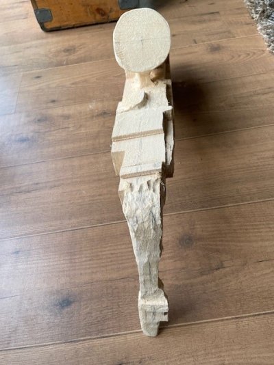

ik ben ongeveer 40 uur verder. Ondanks dat er voor mijn gevoel veel gedaan is, is dit niet echt goed zichtbaar op de foto's. Ik verwacht volgende week met de uitwerking van de knoppen te kunnen beginnen. Hier wat foto's.
Wat tussentijdse beschouwingen.
ik vind lindehout lastiger snijden dan gedacht. Veel harde stukken. Met de vezel mee gaat het te makkelijk en breekt het uit met enige regelmaat.
De laatste uren veel met de dremel en een rasp gewerkt,
Omdat er weinig rechte stukken zijn, is het uitmeten erg lastig. Bijna niets is recht.

Ik herken dat wel van Lindehout. Ik heb er een keer wat mee gedaan en dat viel erg tegen.
En ook dat je soms heel veel gedaan kunt hebben, maar dat je er weinig van ziet.

ik heb werkelijk nog nooit ervaren dat er harde en zachte stukken in lindehout zitten.
Het hout is gekend als zacht en juist heel homogeen. En zo heb ik het ook steeds ervaren. Homogeen als buxus, maar dan een zachtere versie hiervan.
Lindehout word veel gebruikt voor houtsnijwerk in plaatsen als Zuid - Duitsland, Italie enz. juist omdat het zich zo goed laat snijden.
Heeft men last met het snijden van lindehout er last mee dan zijn er twee mogelijke reden: nog niet ervaren genoeg met het snijden /beeldhouwen maar dat is dan wel niet aan een houtsoort gebonden
Of ( en daar tip ik op) de beitels en gutsen zijn niet goed genoeg geslepen.
Eikenhout zal een niet perfect geslepen en niet uiterst scherp gereedschap meer vergeven dan een zachte houtsoort zoals lindehout. De geometrie van de snede zal aangepast moeten zijn aan het werken in een zachte houtsoort en de guts uiterst scherp. Het kleinste braampje verknoeid het al.
Ik zou dus eerst naar de gutsen en het slijpprocedé kijken en eventueel hieraan eerst werken indien dit nog niet perfect is .
Zelf ben ik absoluut geen fan van roterend gereedschap, het effect ervan is hier geïllustreerd: slappe , bibberende, vormen. Het probleem daarbij is dat men niet zeker is dat er nog spanning op de vormen kan gezet worden in een later, of finaal , stadium. als het beeld zich verder ontwikkeld.
Met een "handrasp" zou men in principe meer spanning op de vorm moeten kunnen krijgen, indien men plaats genoeg heeft en de te maken vormen op een effectieve manier kunnen benaderd worden. Maar in het zachte lindehout zullen de meeste raspen de boel eerder "kapot krassen". Ik hou er absoluut niet van.
Daarom de raad: steeds zorgen dat op elk ogenblik , al van bij de eerste guts steeds gewerkt wordt aan het bekomen van gespannen vormen. Een wat slappe vertaling van spanning op de vorm is: een strakke vorm.
Het is niet gelijk aan een gladde vorm, want die kan ook slap zijn.
Staat er in elk stadium spanning op elke vorm dan eindigt men ook mat vormen met spanning erop, en zijn slappe vormen kansloos.
Dat is dus een andere werkwijze dan : als et af is zal het goed zijn. Dit is eerder hopen dan er doel bewust naar toe werken.... vind ik.
Misschien wat streng geschreven, goed bedoelde raad en hopelijk niet verkeerd opgevat, blijft iedereen natuurlijk helemaal vrij om te werken zoals hij/zij wil, wenst en kan.

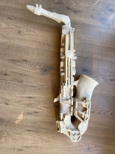

Even een update.
In de wintermaanden denk ik: in de zomer heb ik alle tijd en beter licht.
In de zomer denk ik, in de winter heb ik alle tijd, ben nu te druk bezig met andere hobbies.
Hierbij wat foto's. De futselplank helpt enorm bij het klemmen van de saxofoon. Met wat hulp-klemmen blijft de sax goed liggen. Inmiddels ook de eerste uitbreking gehad. Maar ach, dat zie we maar door de vingers.

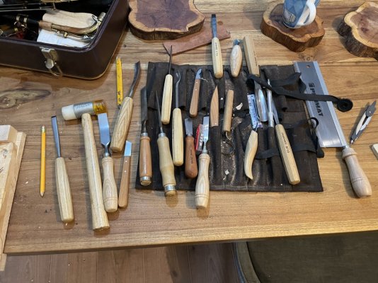

Dit is mijn 'werkplaats', ik ga namelijk niet 10tallen uren in de garage in mijn eentje zitten:
Mijn gereedschap:
Het voorbeeld, de saxofoon leg ik elke keer in dezelfde richting als het werkstuk.

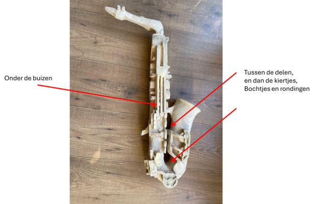

Even een update.

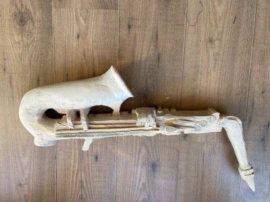

Door al het gepriegel en het feit dat hout niet 1:1 een vervanging is van metaal heb ik besloten om niet alle buisjes te snijden. Nu zijn nagenoeg alle knoppen en buisjes zijn grof uitgesneden. Nu kan de verfijning beginnen. ÉN ik kan starten om, onder de buisjes te gaan snijden.

@ornament , het raspen maakt inderdaad veel kapot. Daarom heb ik alleen de grove delen geraspt. Met het verfijnen verdwijnt dit weer gelukkig.

Ik heb besloten om de sax alleen bij de hoorn een paar cm uit te hollen. Een stuk massief hout op de hele sax geeft wel wat stevigheid. Het wordt anders wel heel fragiel.

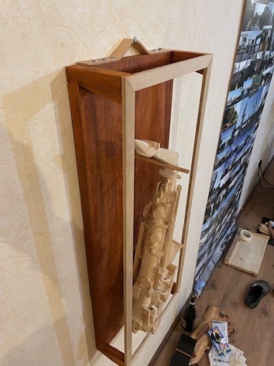

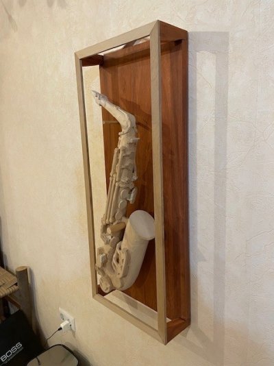

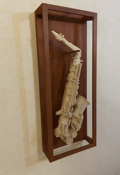

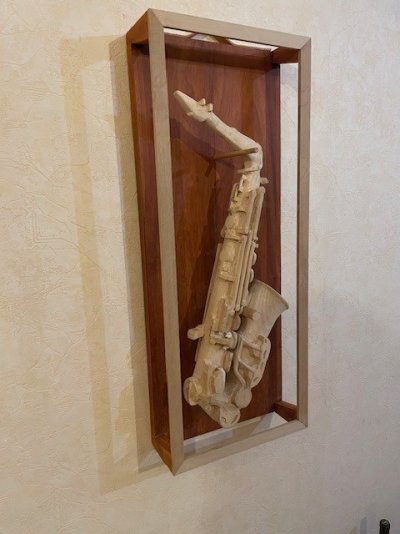

Een update. De schilderijlijst is af. De voorbeeld saxofoon is terug naar de eigenaar. Al het beitelwerk zit erop. Vanaf nu is het schuren en heel, heel, heel voorzichtig snijden. Ik heb inmiddels bij twee knoppen teveel kracht gezet waardoor deze afbraken. De bevestiging heb ik gemaakt met een leren band. Hierbij een paar foto's.
Nu komt de laatste fase. Alle knoppen en buisjes met de hand schuren zodat de rondingen mooier worden en zodat de verhoudingen tussen de knoppen beter worden.

Ik vind het een heel leuk project. Het ziet er nu al best mooi uit, maar je bent er nog niet. Het schuren en laatste snijwerk gaat je nog heel wat tijd kosten. En die tijd moet je er ook voor nemen want het lijkt mij zeer kwetsbaar. Persoonlijk vind ik dat niet het mooiste werk. Ziet er heel mooi uit en succes met de afwerking.
Gr Evert

Ik zou denk ik de omlijsting meer dezelfde kleur als de achterwand maken.
Dan wordt het zoiets;
