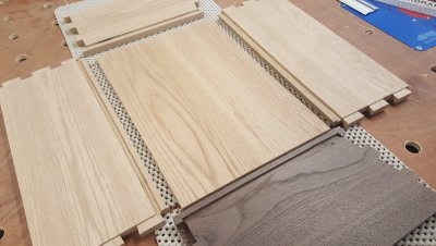

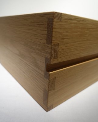

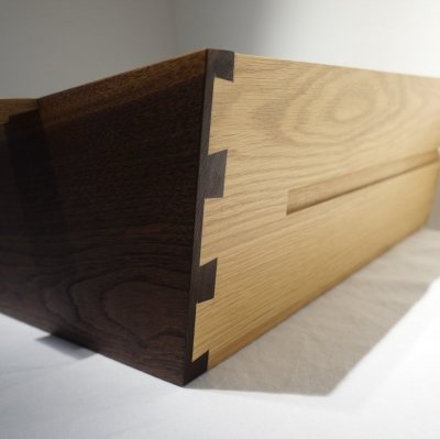

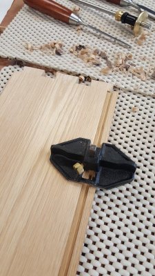

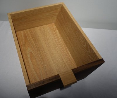

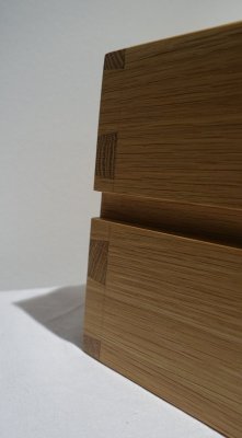

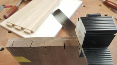

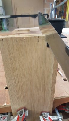

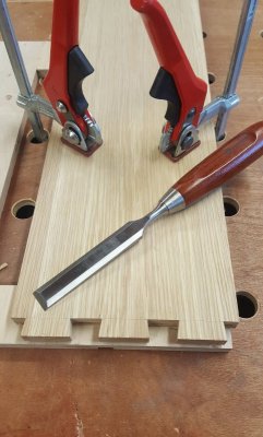

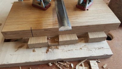

Voor de lade heb ik voor de eerste keer ervaring opgedaan met handmatig zwaluwstaarten zagen (met hier en daar een hulpmiddeltje zoals je op de foto's kan zien)
Heel leuk om te doen vond ik, zal ik in de toekomst zeker nog proberen.

Mooi extra verslagje van de lade! Ik heb er mentaal precies wel wat moeite mee dat je het eindresultaat van de zwaluwstaarten er niet bij post ;)

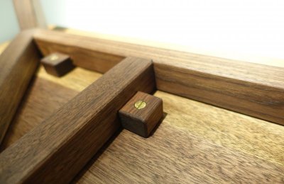

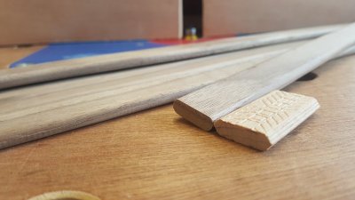

Ik had via PB nog enkele vragen gekregen en dacht dat het wel interessant was om die hier te beantwoorden.

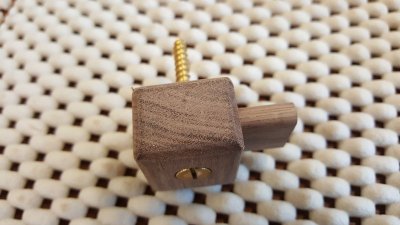

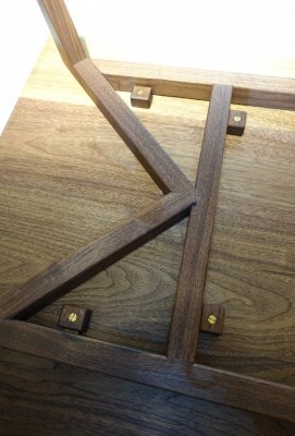

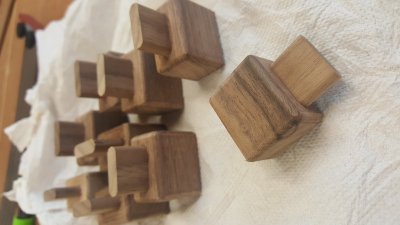

Het onderstel heb ik bevestigd door middel van bladwervels waarvoor ik domino's gebruikt heb die dan in een oversized domino sleuf kunnen bewegen.
Voor de afwerking heb ik Rubio Monocoat gebruikt, de Walnut voor de notelaar en de Natural voor de eik. Heel tevreden hiervan, slechts één laag en goeie bescherming die we eerder zonder problemen uitgetest hadden met cola, ketchup, ...

Zo.. Heel leerrijke post! Eerst en vooral ben ik heel erg te vinden voor de afwerking van deze olie op het walnoot.. Onlangs een lot amerikaans noten gekocht, denk dat ik ook maar eens aan de Rubio ga :)
Ik gebruikte de domino wel om de sleuven te frezen in regels, maar voor de bladwervels heb ik tot nu toe altijd een sponning gefreesd in een kopse kant en daar vervolgens de wervels uitgezaagd. Ik ga zeker deze methode ook een keer proberen. Vooral als je altijd zorgt dat je een voorraad afgeronde latjes/ losse pennen hebt liggen, lijkt het mij veel sneller te gaan op deze manier.
