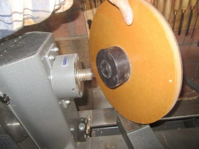

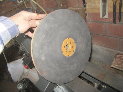

Mijn vacuumadapter is ook klaar. Nu nog opspanplaten en vacuumchucks.
Waar halen jullie de rubberplaat/foam vandaan of andere attributen?
Pieter,
Het zwarte deel dat u ziet is POM (Delrin Polyacetal Ertacetal) met een schroefdraad M33 in.
Daarop is een gewone MDF-plaat die vernist is of met poriënvuller volstaat ook al om het luchtdicht dit te maken.
De bede stukken zijn op elkaar gebracht met silicone en schroeven.
De zwarte vilt is gewoon een schuimrubber of folie die onderaan een zwevend parket wordt gelegd.
Op de verniste MDF-plaat en het zwarte vilt moet er contactlijm aangebracht worden en na uitdroging op elkaar gedrukt worden.
Belangrijk is dat het veerkrachtig en luchtdichtig materiaal is.
Paul Maseyn heeft dit allemaal voor me klaar gedaan en hij is de grondlegger hiervan bij ons. Beter gekend onde zijn forumnaam PaulRT.
Hopelijk ben je wat wijzer gekomen Pieter.

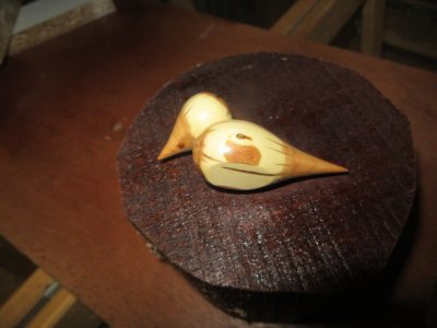

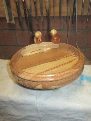

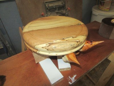

Wim,
De vogeltjes en het schaaltje hebben de afwerkingslaag gekregen, namelijk vernis via de pistool onder luchtdruk.
Hier het volledige eindresultaat.
Volgende week komt het uw richting uit zoals we afgesproken hebben.
Ik neem het eerst nog eens mee naar onze bijeenkomst van de Vlaamse Gilde om de vergelijking te tonen met mijn exemplaar.
Ze zijn allebei totaal verschillend qua slaap.
Wimmel
27 apr 2014
1.056
Montfoort
Wim,
Bekijk bijlage 56383Bekijk bijlage 56384Bekijk bijlage 56385
Dank je wel Didier! Plaatje is het
Ik mis er eentje (vogeltje) Didier.
Check de 2e foto Rien. Hij was even uitgevlogen.

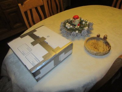

Wim,
De vogeltjes zitten verpakt en vertrekken morgennamiddag uw richting op.
Met wat geluk komt het maandag toe en ten laatste dinsdag, denk ik.
Hier uw verpakking.
Mijn nestje vogeltjes waakt nog eventjes tot ze de deur uit zijn.
Het kransje dat mijn vrouwtje gemaakt heeft zal er de kerstsfeer in gedachten bijvoegen.
Groetjes Sirjacobs Didier.
