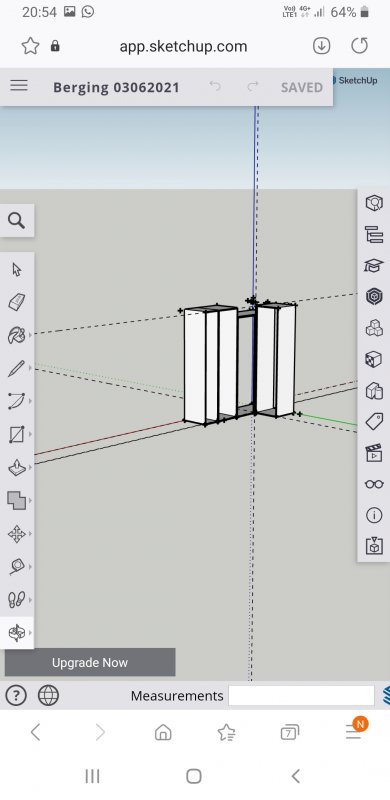

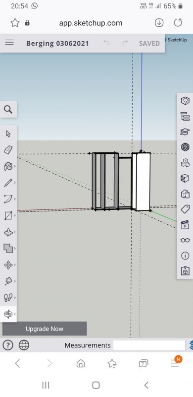

Ik heb een 3D ontwerp. Ik voeg het hieronder bij. De bedoeling is om er dus flessen water en dergelijke alsook naaimachine onder andere in op te bergen. Als ik toch wel 12 flessen water op 1 schap wil kunnen plaatsen, moet dit dus wel al zeker 24 kg kunnen dragen.

In bijlage de plannetjes. De bedoeling is dat er huishoudelijke zaken in worden opgezegd, maar ook flessen water e.d.. Als ik dus 12 flessen water op 1 schap wil plaatsen, moet deze minstens 24 kg kunnen dragen. Dat is van de redenen waarom ik de kasten zelf zou maken, en minder voorstander ben van de Zweedse gekende kasten. Ik vermoed dat deze planken na een tijdje zeker zullen doorhangen.
die 24 kg flessen zou ik onderaan zetten om mij niet te overheffen
de bodemplaat kan altijd wat meer dragen
je kan zelfs 2 pakken boven mekaar zetten
is nog beter dan ze bovenop een schap te plaatsen
boor ook de schappen voor
120 cm zal snel te breed blijken
hoekkast ?
je kan er schappen in L-vorm in steken
