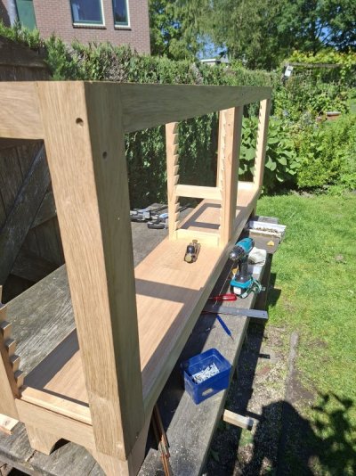

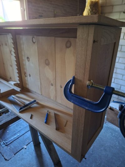

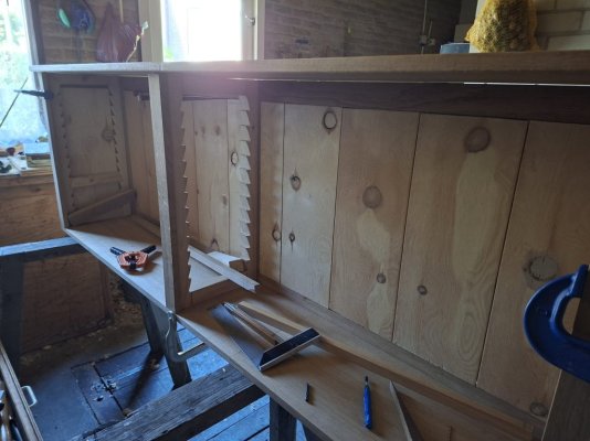

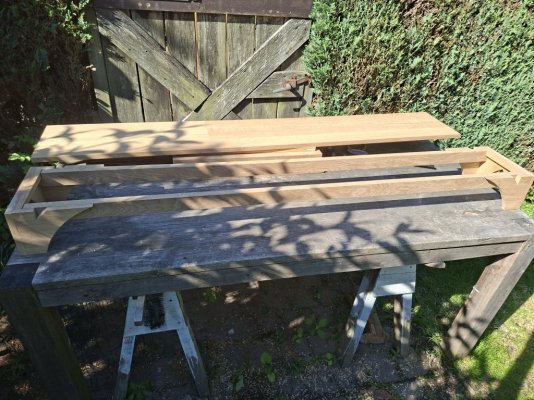

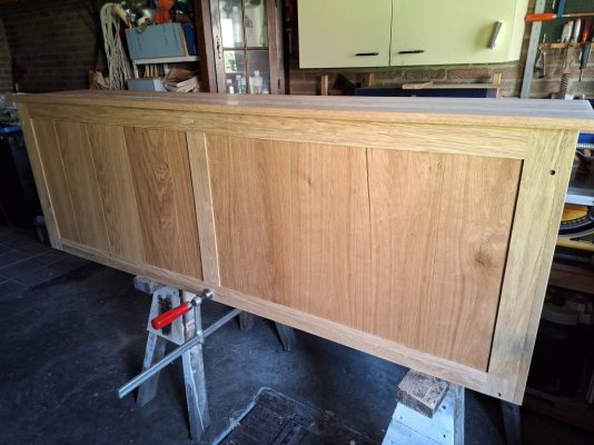

Het wordt een eiken boekenkast van ongeveer 2 meter lengte, hoog 75 cm en 30 cm diep.
De kast (frame) is van diverse oude bedden gemaakt. De panelen zijn resten eiken lamelpakket.
Het onderframe is grotendeels van nieuw gezaagd eiken (Loenen) en een restje kast.
De boekplank is massief eiken meubelplaat van de Hubo en direct het duurste onderdeel.
Binnenwerk is vuren.
