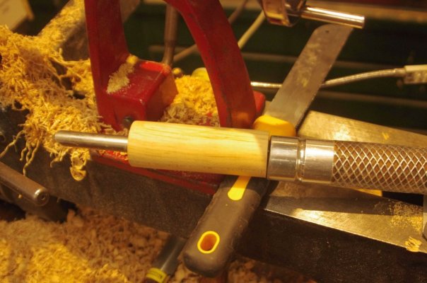

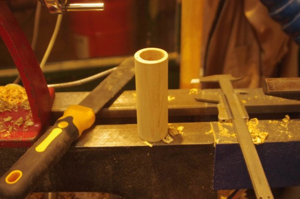

Ik kreeg een vraag binnen.
Kan je een rond stuk hout voor mij maken met een gat helemaal door?
Alleen het gat is iets verlopen, ik heb van 2 kanten geboord en blijkbaar toch fout gedaan.
Hoe krijg ik dat gat goed in het midden?
Het gat is binnenwerks 25mm en het hout is buitenwerks 35mm
de Haan
17 aug 2009
3.762
1.033
Emst
Het stukje hout is tijdens het boren ongeveer 14 cm lang.
Ik heb geboord met een forstnerboor.
Ik heb geboord met de draaibank.
12.221
3.396
Zoals Henk zegt : eerst boren en dan tussen de centers op de juiste maat draaien. Hou wel wat meer lengte aan en maak het stuk pas op de juiste maat als je klaar bent met draaien. Waarschijnlijk moet je een kant recht afsteken.
de Haan
17 aug 2009
3.762
1.033
Emst
Het stuk hout heb ik aan beide kanten eerst rond gedraaid zodat ik ze met de klauw kan pakken.
Dan van beide kanten met een forstnerboor tot de helft geboord.
Dan de buitenkant op maat gemaakt.
Dan zou het gat naar mijn idee in het midden moeten zitten.

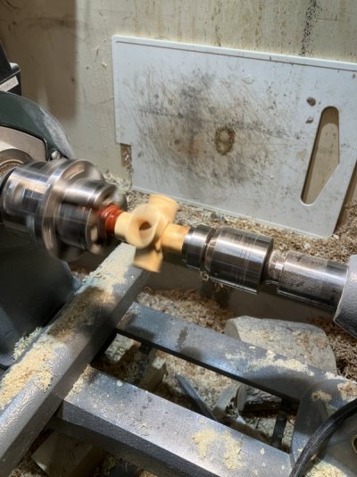

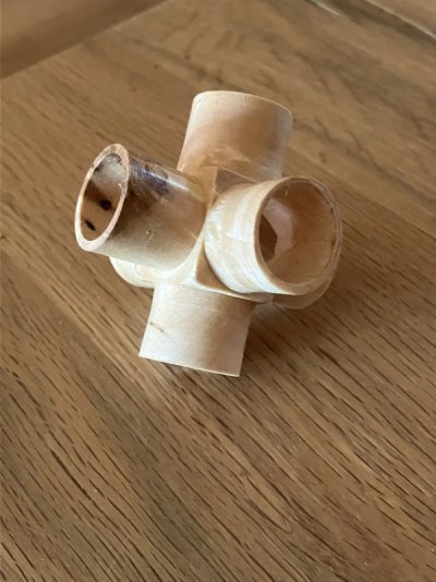

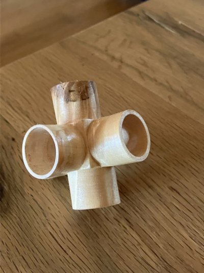

Eerst het gat boren met de forstnerboor, op de draaibank. Dan op een op maat gemaakte meenemer afdraaien tot de gewenste diameter
    76,4 KB · Weergaven: 8
    81,9 KB · Weergaven: 7
