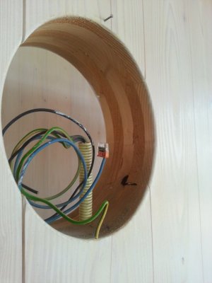

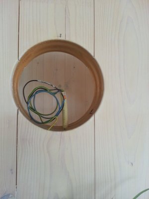

Het gat in deze houten muur (zie foto) wil ik van 22cm doorsneden naar 25 cm doorsneden. hoe kan ik dit het beste aanpakken?

Gewoon een plank met een rond gat erin maken.
Diameter van het gat is afhankelijk van de offset die je kopieerring heeft
Je hebt dus een frees met een kopieerring nodig en een rechte frees (stiftfrees / vingerfrees).
De mal monteer je op de wand en ja gaat in verschillende doorgangen het gat groter maken.

Waar je evt nog rekening mee moet houden is dsat er mogelijk hout is geplaatst tussen de buitenste latten om als "wand" te dienen in het gat. Als dat alleen met dat doel is gedaan en niet al te ruim bestaat de kans de je nu meer wegfreest dan dat er aan de binnenkant aan hout zit. Is wel weer op te lossen door in dat geval nieuw hout in te lijmen en dan met dezelfde mal weer weg te frezen maar goed. Ik dacht eraan en denk meld het eventjes... succes...

Misschien heb je wat aan deze oplossing. Maar dan met een handfrees op de wand toepassen?

Heb de rest vd antwoorden niet gelezen, maar gewoon een plankje aan de binnekant hangen, daarin gat in het midden als centrering, en boren maar.
