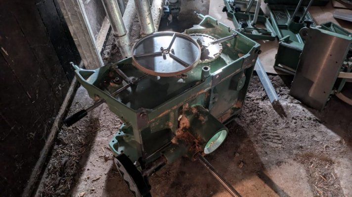

Robland K26 (de)montage

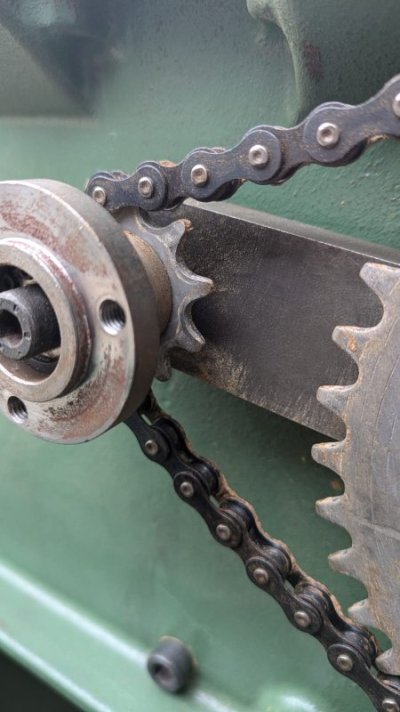

Ik ben wel benieuwd naar hoeveel geluid de rollenkettingen bij jou maken, voor mij is het absoluut acceptabel maar ik heb geen referentiekader.

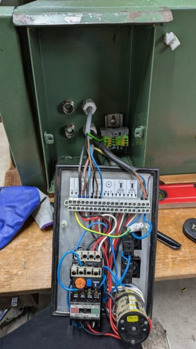

Als het goed is krijg ik morgen de krachtstroom wandcontactdozen binnen voor mijn garage. Na installeren zal ik een video voor je maken hoe de rollenkettingen hier klinken.

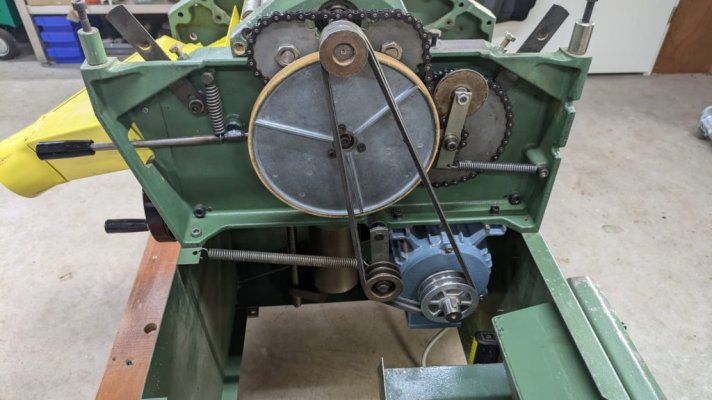

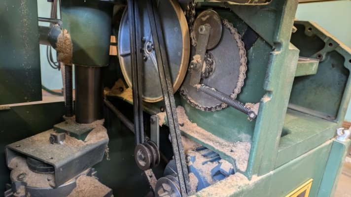

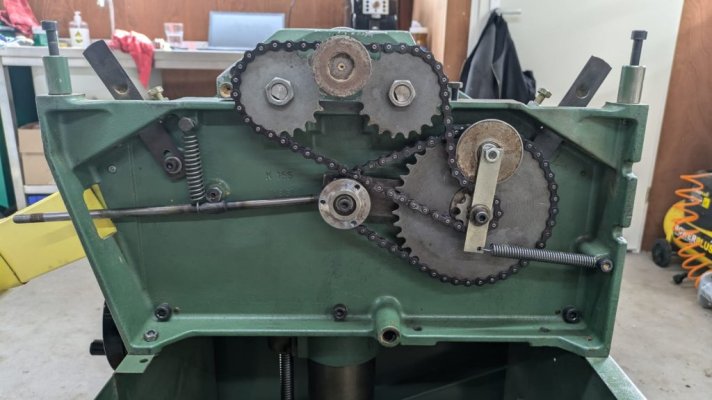

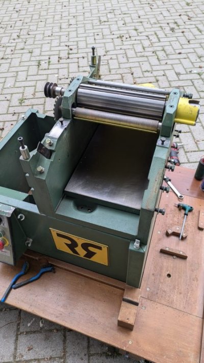

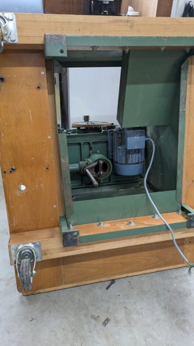

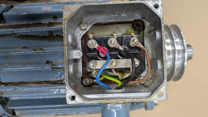

Hoi Justus,

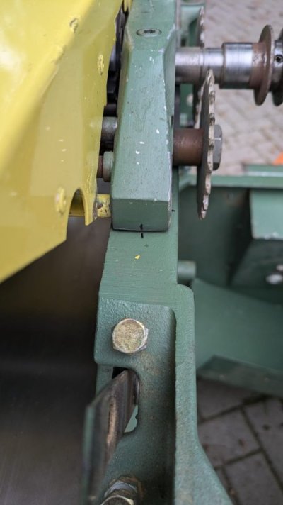

Zoals beloofd, bij deze de video:
Stroom aangesloten en motor lijkt mooi te lopen.

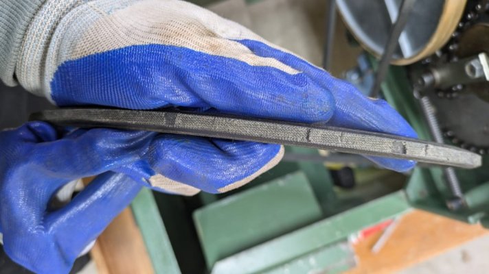

Ik merkte al snel een hard tikkend geluid op wanneer het loopwiel van de doorvoer rollen mee gaat draaien. Blijkt dat er in het verleden helaas wat plekken in het loopvlak gesleten zijn wanneer wellicht de doorvoer rollen vast zijn gaan zitten.
Even kijken hoe ik dit kan oplossen ...

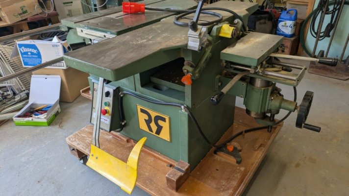

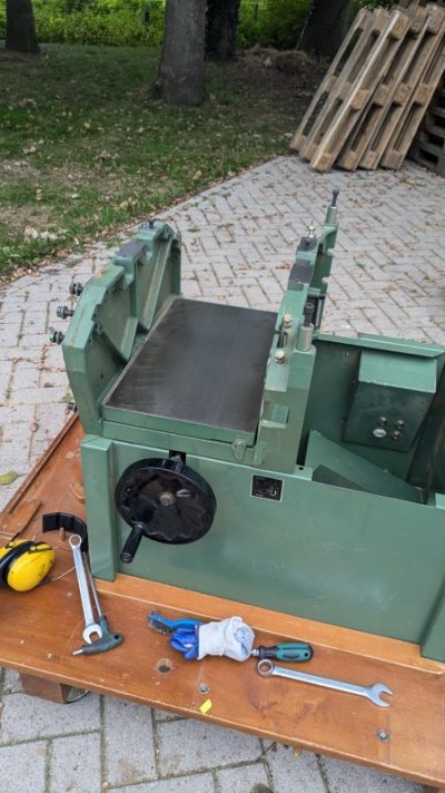

Alle tafels schoongemaakt (vlakschuurmachine met scotchbrite, voldoende om vervuiling en vliegroest te verwijderen zonder de tafel zelf te beschadigen) en de kale vlakken later (na montage) voorzien van een laagje siliconenolie ter bescherming & soepel glijdend hout.
Mooi werk Justus, zelf ook bezig met de opbouw van een X26 van 2006.
Ik kreeg echter de raad van een kennis om zeker geen siliconespray te gebruiken op de tafels. Diot zou problemen kunnen geven bij het latere verven/oliën van je werkstukken.
Beter zou houtglijmiddel of parrafinne/kaarsvet zijn.
Groet Joey

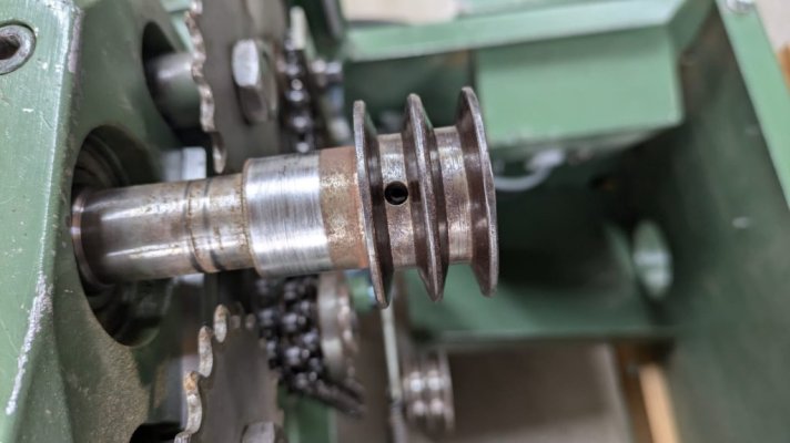

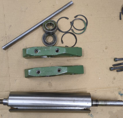

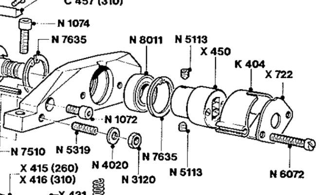

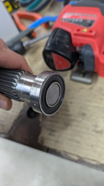

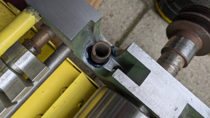

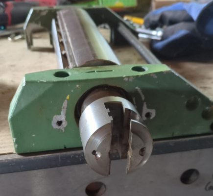

Om de lagers van de schaafas te vervangen, moeten de pulley en boorhouder van de as gehaald worden. De pulley zit geborgd met een pen.
Bekijk bijlage 148895
Deze eruit geslagen met een drevel, de pulley goed heetgestookt en met een pulleytrekker eraf gehaald.

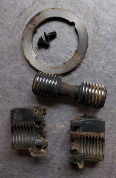

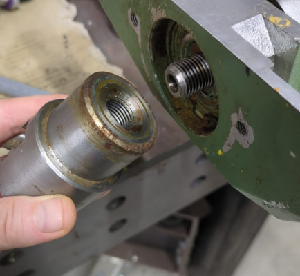

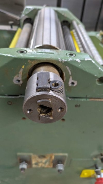

Vervolgens de boorhouder. Eerst de klemmen eruit gehaald (2 schroefjes lossen, frontplaatje eraf halen) want deze liep niet zo soepel meer. Niet zo vreemd, want vies:
Bekijk bijlage 148897
Bekijk bijlage 148898
Het is mij een raadsel hoe de boorhouder op de as geborgd zit. Ik zie nergens een pen of borgschroef zitten. Hij zou toch niet erop geperst zijn... Heeft iemand een idee?
