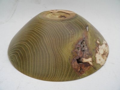

Kent iemand de techniek om acacia te behandelen met amoniak?
Dit zou een blijvende verkleuring veroorzaken.
Heeft er iemand foto's van het resultaat?
jan
jan pranger
29 jun 2009
1.982
36
www.arstorno.nl

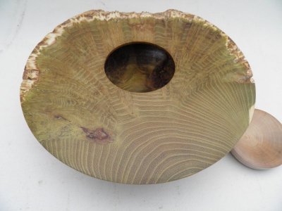

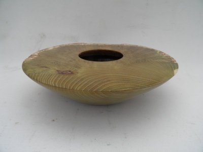

Zoals Nico al aangeeft heb ik dit al eens toegepast. Je plaats het voorwerp in een af te sluiten emmer of onder gesloten plastic en plaats daarbij in een schaaltje/kommetje ammoniak. Laat dit een dag staan en haal het voor werp te voorschijn. Pas op voor de ammoniaklucht i.v.m. je gezondheid. Ik werk met dit spul in de open lucht. Acacia krijgt een groene kleur, die onder invloed van zonlicht toch weer iets bruiner wordt. Hieronder een paar foto's als voorbeeld van een object uit een acaciavergroeiing. Dus het hout ruim inpakken - een kommetje ammoniak er bij in en wachten op het resultaat. De damp reageert op de inhoudsstoffen van het hout. De spint (zonder looizuren) blijft gewoon wit.
Veel succes.
