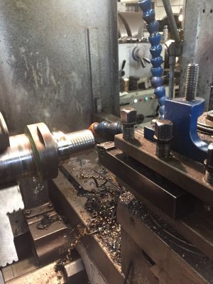

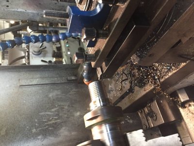

Jaja tijd voor een kleine update... joepie

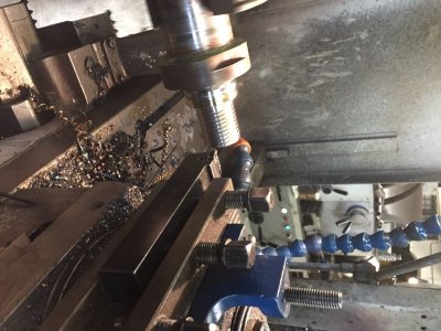

vandaag was ik in Rotterdam en ben ik even langs de draaierij geweest om te kijken hoever de as was... niet ver helaas.
maar niet getreurt na een paar bakkies koffie, patatje met en wat slap ouwe hoeren de boel ingespannen en draaien maar.

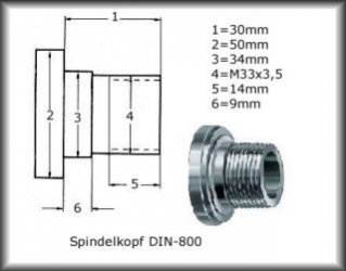

M33 x 3,5 aan beide kanten. Ook gelijk de klok er tegenaan gezet, kant van het bed onder de 100ste en buiten het bed tussen de 500/600ste. Voor een houtdraaibank niet slecht. En evt heb ik nog wat stelmogelijkheden met de adapter van de chunk.
verder ook niet stil gezeten, al moet ik wel zeggen dat het in de werkplaats erg koud was (oude koeienstal) en zelf met de kachel was het mij toch te fris.

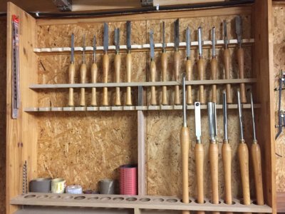

Deze wel nog even gemaakt van wat resthout en gelijk de beitels erin die ik op een veiling heb gekocht. Overzichts foto van de bank met frequentie regelaar ben ik vergeten te maken.
ik hoop ergens het weekend de as te kunnen monteren en alles aan te sluiten. maandag a.s naar de zelfde draaierij waar de as gedaan is om de sleunspaan houders te maken en de rest.
Oh en aflakken laat ik nog even zitten voor wat beter weer. Verf moet natuurlijk niet bevriezen ipv opdrogen.

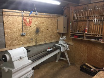

its alive its alive!!!!

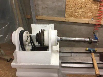

jaja jullie lezen het goed, gistere avond rond 8 uur was ik in de werkplaats met het idee om de as op zijn plek te monteren. Lagers nog even ontdoen van wat stof en invetten en op hun plek. Flensen er tegenaan en ondertussen lag de poelie voor de as al op de kachel lekker warm te worden.
lagerd gingen er goed in en gelukkig had ik alles genummerd dus was ik zo klaar, 3x een V-snaar in de vaste kop gehangen (1 voor gebruik en 2 voor reserve).
As nog even nagelopen en opgepoetst en door het eerste lager gedeelte heen, die was makelijk wamt de as loopt in stappen op van dun naar dik.
Toen de poelie van de kachel (extra handschoen was nodig) en over de as, even kijken of die wel anders als de motor poelie zat en toen de as verder doorsteken.
Dat was toch iets meer werk, zeker het laatste stukje waar alle passingen in de lagers gingen.
oh ja erg tussen dit verhaal is er ook nog een hoop vet ingegaan hoor.
Helaas heeft de rubberen hamer het niet overleeft en ben ik verder gegaan met een blok hardhout en een zwaardere hamer. Alles zat op zijn plek. Poehpoeh. Natte poetsdoek om de poelie om af te koelen en toen was het ergens rond 23:00.
Oke dan ook gelijk maar de electra aansluiten, kabel van de motor naar de Frq. Reg. Voeding aanleggen en alles aansluiten zoals ik het schema in mijn hooft had. Voeding op het relais, motor schakelaar op de magneetspoel en van het relais weer naar de freq.reg. Kabel van de motor aansluiten op de freq.reg. Automaat weer bijzetten en toen gebeurde er niks.... maar das goed hoor anders had ik een foutje gemaakt.
Relais testen en jahoor freq.reg ging netjes aan, kastje erbij voor de aansturing en toen het grote moment, knop om en zachtjes draaien aan de knop en daar ging die.... hij draait. Me Happy.
En toen was het 02:00 toen ik de deur van de werkplaats dichttrok.
Nu ga ik weer even slapen want lag er om 3 uur in en onze dochter vond 5:30 een mooie tijd om wakker te worden. (Papa niet)

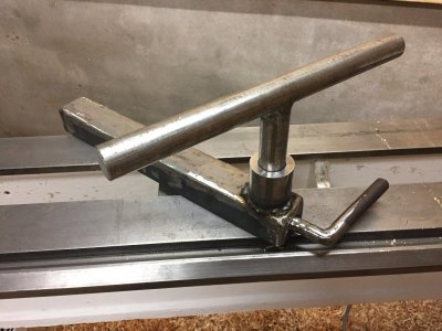

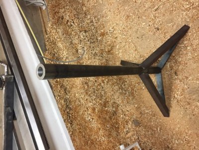

Resultaat van 2 dagen knutselen, let niet op het laswerk is niet mijn sterkste kant. as is excentrisch gedraaid met een totaal lengte van 40cm. Tool rest is 35cm lang van rond 30. Losse toolrest met een 30mm gat voor buiten het bed draaien.

Is het pijpje op de leunspaanonderkant niet wat kort? Het hoeft niet korter dan het op de laagste stand van de leunspaan moet zijn. Nu vraag ik me af of je de leunspaan voldoende in hoogte kunt verstellen? Voor de stevigheid is het belangrijk dat de leunspaan er nog een stuk inzit, ook als je hem voor langshout wat hoger zet.
BenB
24 feb 2016
144
@Toxiq, thnx
@Jur, pijpje is 60mm lang. Tot nu toe lijkt het voldoende maar in het slechtste geval is die er zo vanaf en kan ik er een langere op lassen.
Ik ben wel vanplan om in de toekomst andere leunspanen te gaan kopen en dan die van sorby die ook weer iets langer(hoger) zijn
