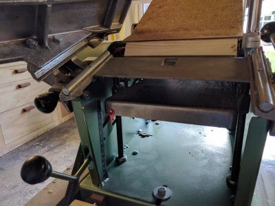

Dan verdwijnt de poelie helemaal onder de tafel als ik hem goed aandraai. Maar goed, ik ga maar eens een poging wagen en kijken hoe de uitlijning dan is.
kahlbatsch
14 okt 2015
91
Lansingerland

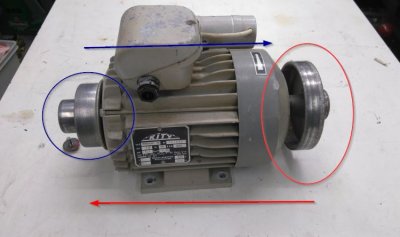

Heb mijn buurman automonteur even naar de poelie laten kijken en die zegt ook dat de poelie veel verder op de as moet zitten. De poelie komt dan helemaal onder de tafel. Er kunnen twee dingen aan de hand zijn: of de motor is niet origineel, of de poelie niet.
Ik zal de sleuven boven op de tafel moeten vergroten om de motor naar voren te kunnen plaatsen.

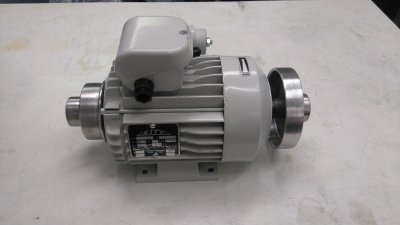

Pulley wissel Kity.jpg Je moet wellicht bijgaande motor hebben. zoals je ziet zit de grote pulley (125 mm) aan de waaier zijde en die steek verder uit over de montagevoet.

Daar was ik al bang voor inderdaad. Aan mijn motor zit maar aan 1 kant een as. Aan de andere kant zit een hele korte as met een ventilator erop.
Dan ga ik maar de sleuven verruimen en de motor naar voren schuiven.

Zo, de sleuven heb ik vandaag aangepast, motor naar voren gezet en daarna de platte riem uitgelijnd met de motor en de beitelas. Dat was nog wel een klusje waar ik al mijn geduld voor nodig had. Maar uiteindelijk is dit goed goed gelukt.
Vol spanning mijn eerste vurenhouten (had geen andere houtsoorten meer voorhanden) balkje gevlakt en daarna door de vandikte gehaald. Alles perfect haaks en prachtig glad geschaafd! Ik was serieus onder de indruk van dit apparaat.
Nu alles aan het ontroesten en van het weekend de tafels even schuren en polijsten.
Mijn eerste succesje op dit forum is een feit, mede dankzij jullie hulp! Mijn handen jeuken om de Kity te onderwerpen aan een grondige revisie, vooral het onderstel moet opnieuw gespoten worden.
Nog even wachten op mijn nieuwe werkplek, die is in november klaar. Dan kan ik helemaal los gaan!

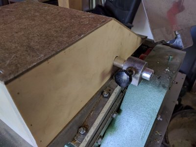

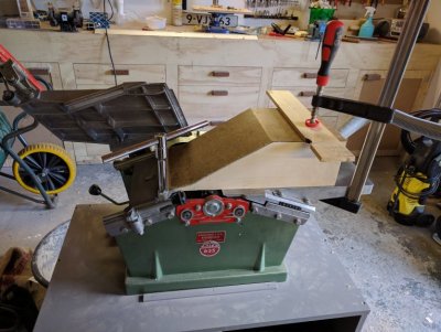

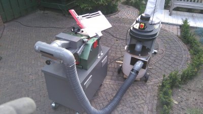

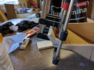

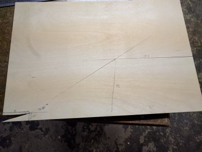

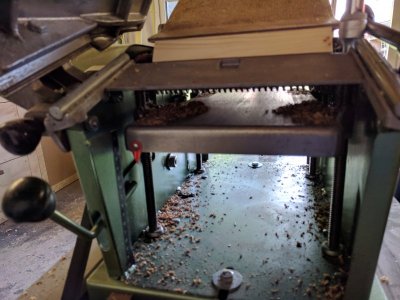

Gisteravond en vandaag nog even wat uurtjes vrij kunnen maken om toch eens wat aan die stofafzuiging te doen. Het apparaat moet immers ook goed ingezet kunnen worden bij het opknappen van de babykamer en andere ruimtes in huis ;)

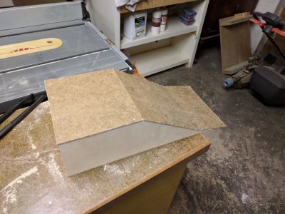

Als eerste heb ik van een stukje 9mm multiplex een vorm uitgetekend welke mij het best leek passen.
Die op de lintzaag uitgezaagd en vervolgens gekopieerd op een ander stuk multiplex.

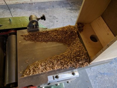

Omdat ik een opvangbak wilde welke zowel voor het vlakken als voor vandikte gebruikt kon worden, is de breedte gebaseerd op het vandikte deel van de Kity.
Vervolgens alles in elkaar gezet, de bovenkant afgedekt met wat hardboard wat ik nog had liggen en alles enigszins vlak geschuurd.

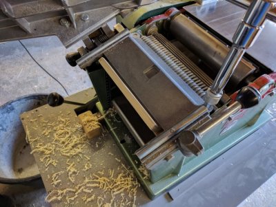

Na een eerste testrit heb ik nog een "lip" aan toegevoegd omdat bij gebruik van de vandikte er nogal wat langs vloog.

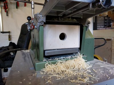

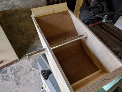

Eenmaal op/in de Kity ziet het er als volgt uit:

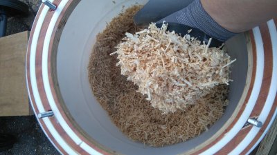

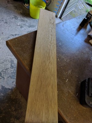

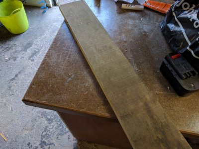

Daarna een test met een eiken planken van ongeveer een meter.
Voor de test:
Na de test:
Al met al een resultaat waar ik tevreden mee ben. Brandschoon moet je ook niet verwachten met zo'n apparaat :p
Nu alleen nog een goeie manier bedenken om de bak te bevestigen wanneer ik de vandikte gebruik.
En een stofzuiger met wat meer zuigkracht :p

wolvega
bij de 636 zit de kap origineel vast waar de langs geleider vast zit. zit een staaf aan de zijkant daar zou je hem nu ook met een bout aan kunnen bevestigen
verder een mooi project om te volgen
mvg wilco

Mooi en handig gemaakt, 1 hulpstuk voor twee toepassingen!
Ik heb een soortgelijke gemaakt. Maak op foto 8 aan de onderkant een "aanslag" waarmee de positie bepaald en geborgd wordt. Draai de vandikte tafel op tot hij klemt onder blad. Pijp vergroten naar 100 mm en in de bak een v-vorm maken naar de afvoerpijp (pvc100) dit voorkomt ophoping in de dode hoeken.
Neem een grote afzuiger met een cycloon, dan loopt je afzuiger niet vol.
Bij flink schaven komt er nogal wat aan krullen vrij.

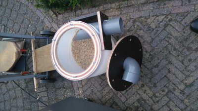

@kiefww, dat is inderdaad wat ik heb gedaan:
@grenslandservice: de cycloon heb ik al, alleen is de bouwstofzuiger niet echt krachtig genoeg. Wellicht in de toekomst weer een houtmot afzuiger erbij icm een cycloon.
