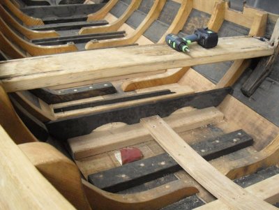

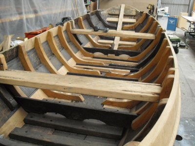

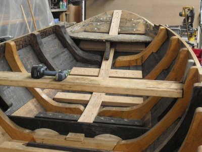

De klus vordert langzaam maar zeker, maar stilaan komt het eind toch in zicht:D Vandaag de "slaper" oftewel de binnenkiel op zijn plaats bevestigd. Ben nu bezig om twee nieuwe plechten te vervaardigen, de oude zijn één en al (kubisch) rot. Dat zullen dan zowat de laatste houten onderdelen worden die nog moeten geplaatst worden, de rest is ijzerwerk.
Dus staat er ook nog wat las- en smeedwerk op het programma. De bevestiging van de doften gebeurt met uitgesmeed rondstaal voorzien van een platronde kop en een taps toelopende body. Ook de oogbouten voor de meertouwen voor en achter hebben een upgrade nodig. Het oog is nog in goede staat, de schroefdraad daarentegen is nog minder dan de helft van de oorspronkelijke diameter. Te dun geworden dus, wat betekend dat er een nieuwe schroefdraad (quasi onzichtbaar) moet aangelast worden.
Nieuwe slaper, aangetast voorplechtje.
De steunen voor de buikdenning.
Achteraan moeten er nog wat houten nagels in.
