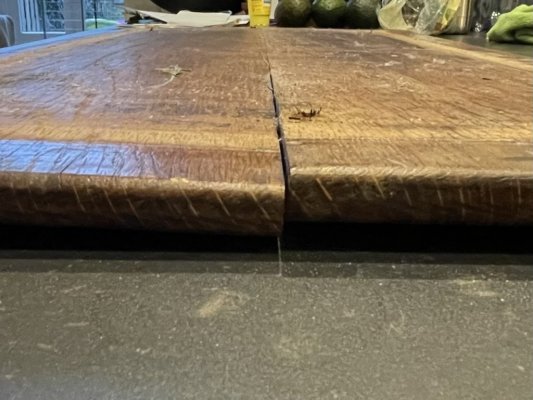

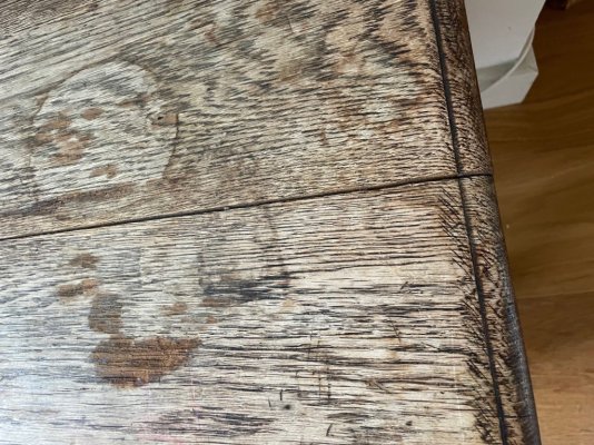

Hoi allemaal,
Ik ben al een tijdje lid, maar dit is volgens mij mijn eerste post. Meestal gebruik ik het forum om inspiratie op te doen:).
Hoop dat jullie me met het volgende kunnen helpen:

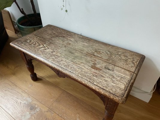

Ik heb een oud (eiken?) bijzettafeltje staan, waar al jaren niet naar is omgekeken.
Het blad is kromgetrokken en de verlijmde delen van het blad gaan nu uit elkaar.
Lijkt me een leuk project om te repareren maar voor ik het erger maak ben ik benieuwd hoe ik dat het best aan kan pakken.
Alvast dank voor alle tips!

Doorzagen zou ik niet doen. Blad demonteren. Met een dental tool oud vuil uit de spleet pulken; lijm erin, klemmen erop (wel opletten dat die geen butsen maken).
Na droging de boel goed schoonmaken met een sopje. Eventueel waterkringen en andere plekken behandelen met een daarvoor bestemd middel (oxaalzuur bijvoorbeeld). Schuren, bij voorkeur met de hand, voornamelijk in de lengterichting. Poten met schuurpad. (Geen staalwol gebruiken als het eiken is).
Afhankelijk van gewenste afwerking (olie, beits, whatever), tot 180 grit of iets fijner gaan. Afwerken.

Wat de opties zijn hangt er ook vanaf wat het beoogde resultaat is. Moet puur de barst gelijmd worden, eventueel met schuren en opnieuw afwerken?
Je schrijft dat het blad ook is kromgetrokken. In welke richting, en wil je dat ook weer vlak hebben? Want dan wordt het (afhankelijk van hoe krom het is) een grotere operatie.
--> Hoe krom is het en in welke richting?
Alleen de barst lijmen:

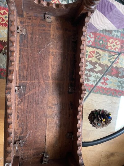

- Blad loshalen van de wervels, in ieder geval zodanig dat het speling heeft
- Lijmklem in de breedte erop zetten aan de kant van de spleet, een cm of 5 van het einde van de tafel. ZONDER LIJM. Puur om te kijken of je de naad dichtgedrukt krijgt.
- Lukt dit, dan verder gaan met de werkwijze van Bert door de lijmnaad schoon te maken en opnieuw te verlijmen. Tip: zoek op internet naar een setje injectiespuiten met naald. Daarmee krijg je zonder al te veel te knoeien genoeg lijm in de spleet. Voldoende lijm gebruiken, het mag (moet) er bij klemmen overal aan beide zijden een klein beetje uitkomen. Niet aan de lijm gaan vegen als het eruit is gekomen! Gewoon laten zitten. Wel zorgen dat het blad van de grond af ligt en er iets onder leggen zodat druppende lijm nergens op komt waar het niet op mag komen. En met deze kou ff kijken waar je gaat lijmen, dus niet in een schuur bijna op het vriespunt.
Na een half uur tot een uur (als de druppels lijm beginnen op te drogen maar nog wel soepel/rubberachtig zijn) met een redelijk scherpe OUDE beitel de lijmresten wegsteken. Even kijken naar de nerfrichting van het hout zodat je niet in het hout steekt en happen eruit haalt.
Lijmklemmen minstens een dag laten zitten. Daarna schoonmaken, schuren (begin met k100, 120, max 180. Niet veel fijner want dan vul je de poriën met stof) in de lengterichting en dan een nieuwe afwerking erop zetten.
Als je de lijmnaad niet dichtgedrukt krijgt met lijmklemmen, dan moet je het blad dus doorzagen op de barst en opnieuw lijmen. Afhankelijk van hoe krom het is, en in hoeverre je dan die kromming eruit wilt halen, is dat meer werk. Mogelijk moet je de hele tafel wel verzagen in plankjes van een cm of 10-15 breed en ze opnieuw samenstellen om het weer recht te krijgen. Ook omdat je, als je eraan gaat schaven in de hoogte, de sierrand aan de zijkant ook gaat aanpassen. Maw als je aan de bovenkant van het blad hout weghaalt en je doet dat niet gelijkmatig dan is de hoogte van de sierrand niet meer overal gelijk (en dat ga je zeker zien).
Maar probeer er eerst maar eens droog een lijmklem op te zetten en laat ons weten hoe dat gaat.

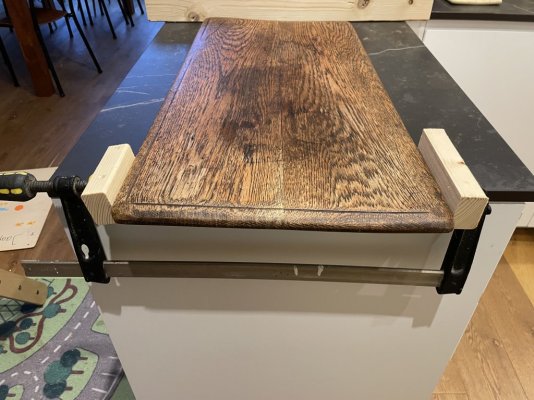

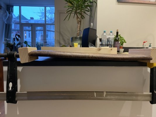

Ruben-86
11 apr 2012
Dank voor het meedenken allemaal!
Ik heb hem vandaag met mijn zoontje uit elkaar gedraaid, en krijg de delen prima op elkaar gedrukt.
Blad is wel enorm scheef, maar denk toch dat ik met die methode ga beginnen (en hem dus niet direct in tweeen zaag)
