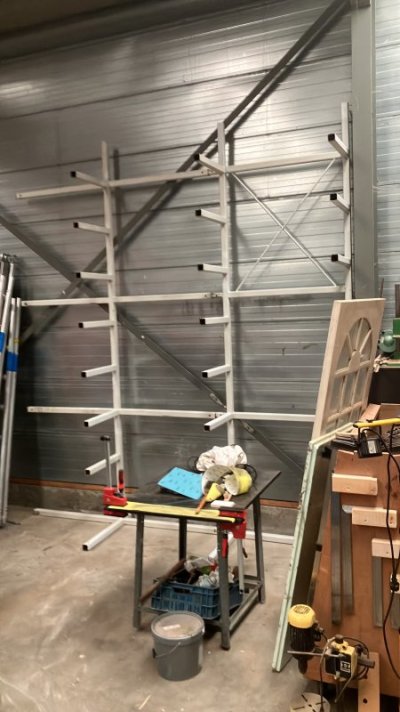

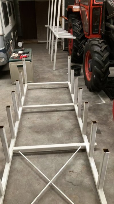

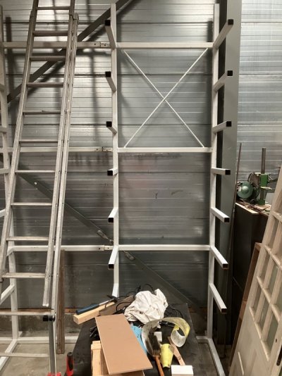

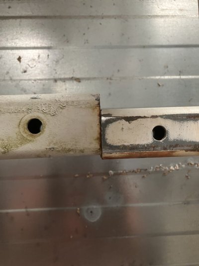

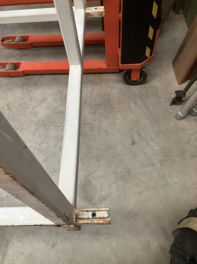

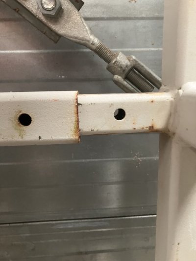

Van de week via marktplaats een rek opgehaald bij een voormalig garagebedrijf hier in de buurt. De afmetingen zijn 4 meter breed, 3,4 meter hoog en de steunen zijn 50cm diep en het geheel bestaat uit 3 uitneembare delen. Het geheel bestaat uit 5x5cm vierkante stalen buizen. De liggers liggen 1 meter van elkaar vandaan, het had uiteraard mooier geweest als de onderlinge afstand van de liggers 50cm was geweest dan had het hout een nog betere ondersteuning gehad. Om de segmenten in elkaar te schuiven is nog een hele uitdaging gezien de grote en zwaarte. Heb je de bovenste erin getikt komt de onderste er weer uit en visa versa. Je zou het geheel plat kunnen leggen en dan alles in elkaar schuiven maar dan wordt het topzwaar. De vloer is gevlinderd maar ondanks zijn redelijke vlakheid is het niet precies 100% vlak, anders zou het in elkaar schuiven vele malen gemakkelijker zijn gegaan. Hoe zouden jullie dit aanpakken? Ik zal wat foto’s plaatsen zodat jullie een idee kunnen vormen dank zover

Spanbandje erom om het bij elkaar te houden.
Inderdaad dat is een goed idee ik zal van de week 2 zware spanbanden, boven en beneden aanbrengen, en dan de ratel aanhalen, kijken of dit beter gaat, al moeten alle vier punten die in elkaar passen wel met elkaar zijn uitgelijnd anders gaat een spanbandje ook niet veel helpen, een extra handje zal ook wel helpen.
8.144
2.627
Even een plankje onder het deel leggen, waar je op aan wil sluiten. Dan kan je eerst de onderste er in steken, dan een band of klem er op. Daarna een klem of band om de bovenste. Dan kan je ze een voor een er in trekken.
48rmc
2 dec 2021
456
115
Middelburg
Ok jij zou dus van onder beginnen, ikzelf dacht juist dat het beter is om boven te beginnen de eerste gaat meestal het gemakkelijkste. Op een ladder staan en tegelijkertijd alles in één rechte lijn uitlijnen lijkt mij redelijk inspannend als je de laatste tree in elkaar moet schuiven op 3 meter hoogte?
8.144
2.627
Om het in een lijn te krijgen, kan je even 2 2 x 3 balkjes er langs klemmen, dan zit je frame al opgesloten.
48rmc
2 dec 2021
456
115
Middelburg
Emilio en Chevy66, bedankt voor jullie tips, ik heb vanavond het rek in elkaar gezet, spanbandje werkte voortreffelijk.
