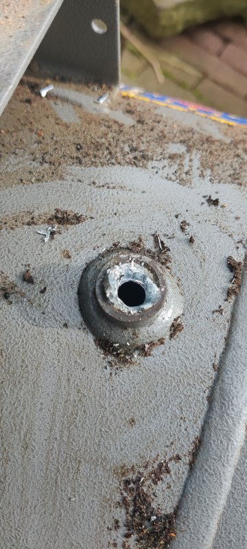

Door een val is het reduceerventiel van mijn compressor afgebroken. Een deel zit nog in de tank.
Heb gepoogd het met een boutverwijderaar te lossen maar dat is niet gelukt.
Iemand nog tips?

  1. Eerst warm/heet maken en dan nog eens proberen.
  2. Uitboren tot aan de schroefdraad en dan met een beitel de restanten naar het midden tikken.
  3. Er een bout insteken en daarna lassen, waardoor je meer kracht kunt zetten. Bijvangst is dat het dan ook wordt opgewarmd.
Als 2 niet lukt wordt 3 wel lastig:)

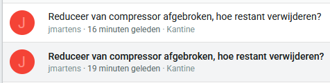

1 bericht volstaat
het dubbele kan je er nu nog uitgooien
Oh dank, voor het opmerken had het zelf niet gezien. Het posten met mobiel i.c.m. foto ging niet geheel goed. Ik zie echter geen optie om te verwijderen. Heb de dubbele post gerapporteerd met het verzoek om die te verwijderen.

Zou het heetstoken en dan nog eens met een bout verwijderaar proberen, waarschijnlijk zit er een afdichtingsmiddel tussen de schroefdraad.
Als ik verder brei op de reactie van Rinus zou ik misschien de volgorde iets wijzigen om meer mogelijkheden over te houden:
  1. Eerst warm/heet maken en dan nog eens proberen. ik versta onder een boutverwijderaar een linkse tap. dat dient er in ieder geval voor :)
  2. met een beitel of centerpons of iets met een punt op de buitenste boord van het overschot er (linksdraaiend) proberen uitslaan
  3. Er een bout insteken en daarna lassen, waardoor je meer kracht kunt zetten. Bijvangst is dat het dan ook wordt opgewarmd. Wel opletten dat je natuurlijk niet op de tank zelf begint te lassen. zoveel ruimte heb je niet natuurlijk.
  4. Uitboren tot aan de schroefdraad en dan met een beitel de restanten naar het midden tikken.
dat is toch hoe ik het zou proberen.

Zoals reeds gemeld, eerst heet stoken, er zit borgmiddel op de draad. Ik sla er meestal een inbussleutel of inbusdop in.

Dank @rinus, @elzenmaa en @Zoete voor de tip van het heetstoken. Ik had er al eens een brandertje opgezet, maar niet te lang. Ben een beetje huiverig voor de lang stoken.
Hoe heet moet je het stoken? Vast niet roodgloeiend, maar tips en raad zijn welkom. :)
De linkse tap (boutenverwijderaar) had ik al geprobeerd, maar deze stript het zachte binnendeel en er komt geen beweging in. :-(
Wellicht met meer stoken?
Uitboren wil ik wel proberen, maar ik heb geen netjes gecentreerd gat meer en fixeren ten opzichte van het gat is ook niet zo makkelijk. Daarom is het denk ik lastig (on,ogelijk?) om netjes op te boren tot +/- 15mm (voor zover ik heb kunnen nagaan is de voorboordiameter voor G3/8 15,25mm).
Ik zal ook nog eens op zoek naar een centerpons en/of oude beitel om eens te kijken wat ik daar mee kan bereiken.
Zou kunnen, maar ik denk eerder aan oxidering volgens mij is het reduceerventiel van aluminium (erg zacht) en de tank van staal, ik zou me kunnen voorstellen dat dat door de tijd lekker met elkaar is gaan reageren.

Die nippel is van gietijzer of van chinesium. Fakkel er op, je ziet vanzelf wolkjes uit de draad komen, als het borgmiddel verbrand. Passende inbussleutel in het gat rammen en het ding er uit draaien.

Valt wel mee, het is meestal 1/4 of 3/8. Als het borgmiddel goed verbrand is, draait die nippel meestal wel makkelijk.

Om zoiets warm genoeg te stoken heb je een turbobrander of nog beter een acetyleen brander nodig. Dat heeft de doorsnee klusser niet in huis Met zo een gewoon klein huis, tuin en keuken brandertje ga je er niet geraken.
Ring doorzagen als je een metaalzaagblad in het gat krijg. Of gaatjes langs elkaar boren en dan er uit kloppen.

Gaat prima met een gewone soldeerbrander op propaan. De meeste borgmiddelen verbreken zo rond de 200 graden.
