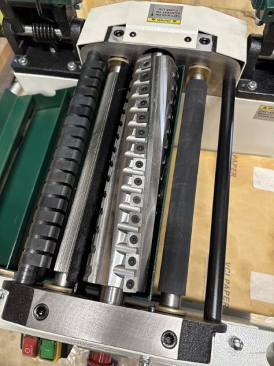

Wat betreft het verschil in spiraal-as - ik herken niet helemaal wat hier gezegd wordt over dat de richting van de mesjes anders zou zijn bij de PT-310 ten opzichte van de Hammer?
Ik zou dus meteen opnieuw voor de Record Power kiezen.

Volgens mij is het op de afbeeldingen goed te zien, de hoek van de spiraal van de Record Power is een stuk flauwer, ik weet niet exact hoeveel graden die uit het lood is, maar die van de Felder 'spiraalt' om de as heen. Ik weet niet of dit echt impact heeft, maar de opbouw van die spiraalassen is een opvallend verschil tussen fabrikanten. Zeker bij de goedkopere fabrikanten zul je zien dat het aantal messen veel lager is en de hoek waarop deze op de as gemonteerd is compleet anders is. Maar bij de RP zie je dus ook al een verschil tov de Felder.
MarcelvdW
25 mei 2022
639
307
Almen aan zee
Hoe schuiner de mesjes staan, hoe meer ze het hout snijden
in plaats van erin 'hakken'.
Net als met een handschaaf:
die hou je ook enigszins schuin ten opzichte van de richting waarin je schaaft.
