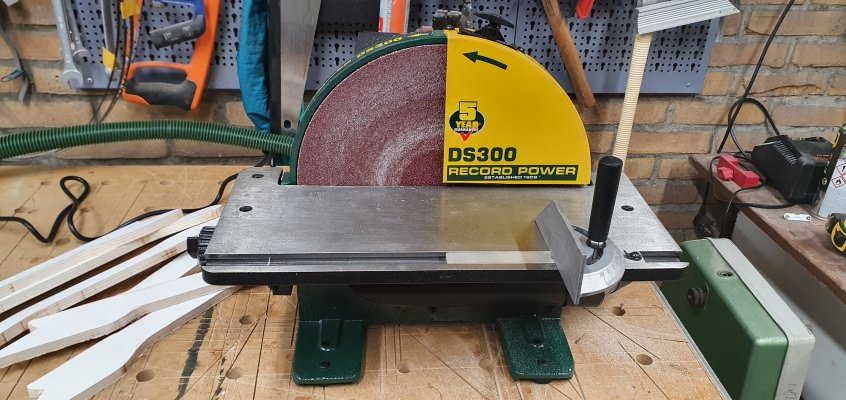

Belofte maakt schuld en zodoende een viertal foto’s.
Opgemerkt dat de bijgeleverde P60 schijf toch echt te grof is voor wat ik ermee wil doen.
Laat aardige groeven achter dus binnenkort over naar 120 en kijken hoe dat bevalt.
Eerst maar een “front view”, niks geks

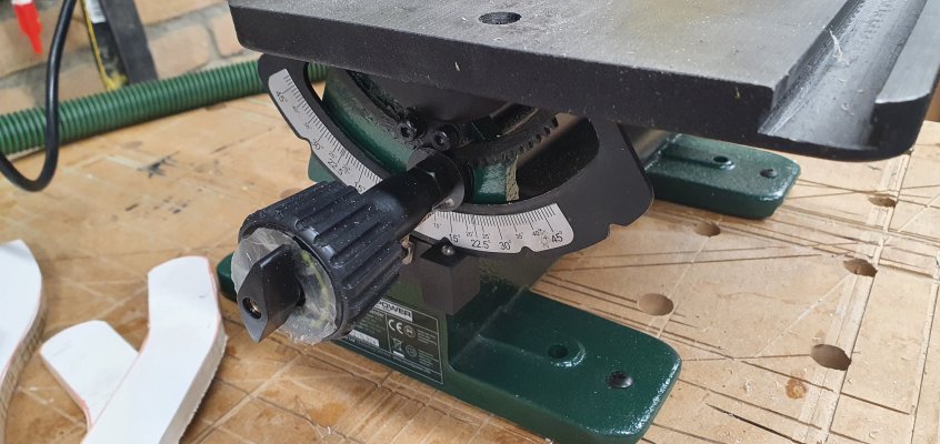

De hoekverstelling van te tafel met 1 heugel aan de linkerkant, rechterkant volgt en loop nog best zwaar. Voorzien van een borgknop om de boel vast te zetten.

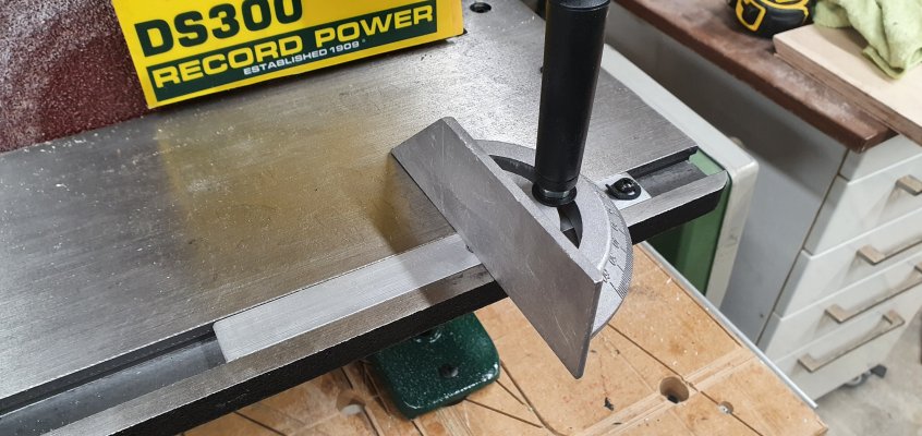

De miter gauge, prul. Wat ik vooral mis is een manier om deze goed vast te zetten zodat je hem wat meer als aanslag gebruiken kunt en wat meer lengte zodat er ook ondersteuning is voor kleinere werkstukken. Kijken of de Incra er misschien op kan.

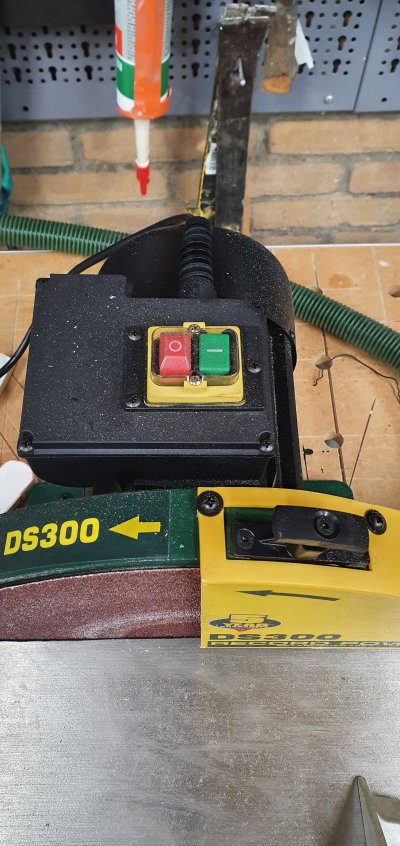

Aan/uit schakelaar. Apparaat komt rustig op gang (mede door gewicht van de schijf) en loopt daarna rustig. Zwarte knop rechtsonder is de “handrem”. Kun je indrukken en dan staat ie wat sneller stil.

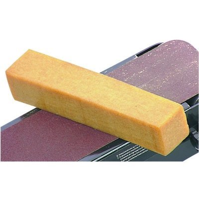

Of even zoiets als dit "schuurband schoonmaakstick/reinigingsblok" erover en je schijf is weer als nieuw.
