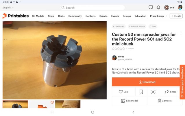

De reden dat ik de breedte wil weten is dat ik voor een betere stabiliteit de sleden in een recesje laat vallen en de rest van de bek dicht boven het oppervlak laat 'scheren'. Zie de foto in het eerste bericht.
Ik maak de klauwen met 3D printtechniek. Ik ben qua vorm dus niet gebonden aan een omwentelingslichaam. De klauwen zijn ook heel licht. Als de klauwen op de slede gecentreerd zijn is het opzetten veel eenvoudiger.
Sommige modellen zijn gepubliceerd. Zie hier voor een voorbeeld. Ik geef nu aan dat de bekjes geschikt zijn voor de SC1 én de SC2, maar misschien moet ik voor de SC2 een aparte versie maken.

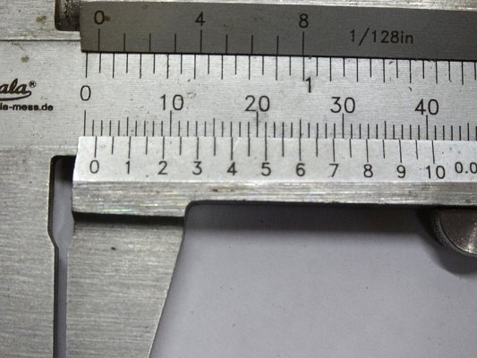

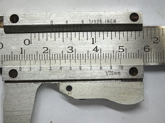

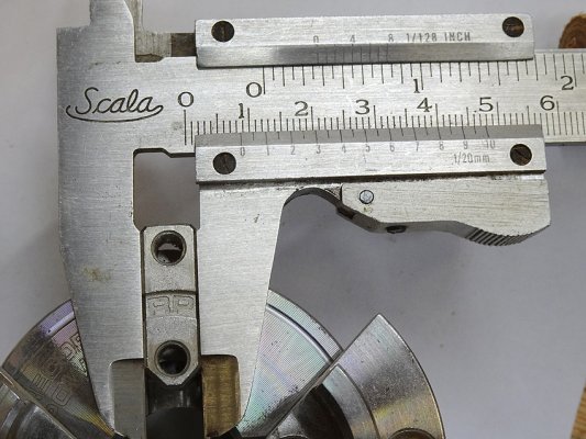

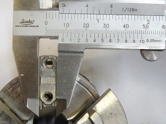

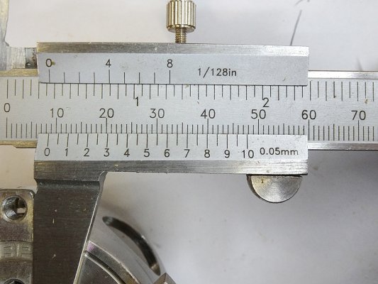

Ik heb er ééntje gemeten met twee verschillende schuifmaten. Er zit een klein verschil op, maar zeker is dat de SC2 bredere schuiven heeft dan de SC1
metingen met schuifmaat 1 was 8,70 mm
diepte van de groef
metingen met schuifmaat 2 was 8,60 mm
de diepte was hier 1.4 mm

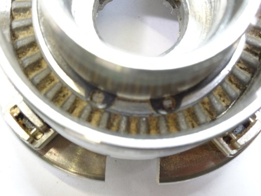

een foto met de ogen( gaten) van de seegering. Deze mogen niet voor de opening voor de sleutel ( sleutelgaten) zitten
Bij mij blijft die ring ter plaatse zitten, die draait niet rond . Dus ik heb nooit last. Moest die op de lange duur toch beginnen te reizen en die ogen van plaats beginnen te veranderen dan zou ik die seegering met een druppeltje secondelijm fixeren.
Lost dit het sleutelprobleem op?
Dank. Dat is dus 8.7 voor de SC2 waar de SC1 8.3 mm meet. Ik maak de groeven 0.4 mm breder. Dat maakt voor de SC1 weinig verschil en het zou de passing op de SC2 verbeteren terwijl ik toch het zelfde model kan aanhouden.
