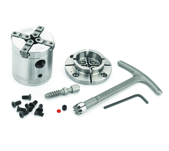

Hallo allemaal,
Ik wil voor mijn pas gekochte tecnatool Nova comet 2 dr draaibankje met M33x3.5 er een kleine Chuck bij kopen.
Zit er bij een record power standaard M33x3.5 draad in de Chuck of moet ik er nog een adapter bij bestellen?
Ik wil hem bestellen hij baptist.

Eigenschappen​
Fabrikantnummer: 60005
Inclusief:
- SC1 Mini-chuck 2"
- 40 mm standaard klauwen set
- ‘woodworm’ houtdraaischroef
- sleutel voor het aandraaien
Let op! Wordt geleverd zonder adapter. Deze dient u apart te bestellen (zie gerelateerde producten).
Binnenbereik 40 mm klauwen: 30 - 49,5 mm
Buitenbereik 40 mm klauwen: 39 - 56,5 mm

Efvee
9 jun 2021
820
325
RegioRotterdam
Bij de SC1 moet je een adapter kopen. In de body zit een 'eigen' draad van RP. Die heeft een doorsnede van plm. 40 mm en past behalve op de adapters van RP voor zover ik weet alleen op mijn eigengemaakte adaptertjes.
Dat geldt trouwens ook voor de klauwen. De SC1 en SC2 vormen een totaal eigen systeempje.
Als je andere klauwen wilt dan de 4 die RP levert moet je ze zelf maken.
De klauwen die RP levert zijn eigenlijk voor de SC2. Ze zijn in gesloten toestand zo groot als die body en steken dus buiten de body van de SC1 uit, wat het voordeel van de kleine diameter van de body teniet doet.
Nog iets: Stel je verwachtingen voor de prestaties als klauwplaat niet te hoog en gebruik hem met verstand.

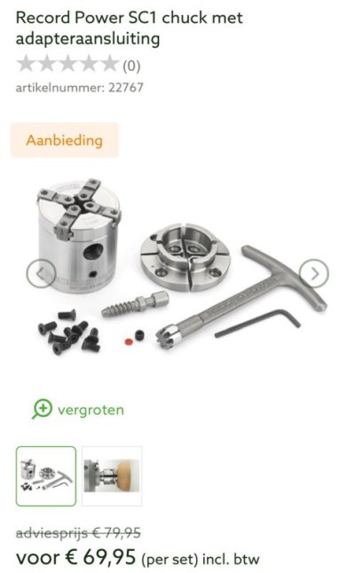

Mensen bedankt allemaal voor de antwoorden en tips.
Ik heb besloten dat ik voor de SC2 ga. En die gaat voornamelijk op de Tecnatool Nova comet 2 DR dienst doen voor klein werk. Penblanks boren, schaakstukken draaien etc.
De kosten met de actie bij Baptist zijn voor de SC2 net zo veel als voor de SC1 + adapter.

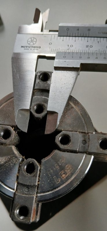

Efvee
9 jun 2021
820
325
RegioRotterdam

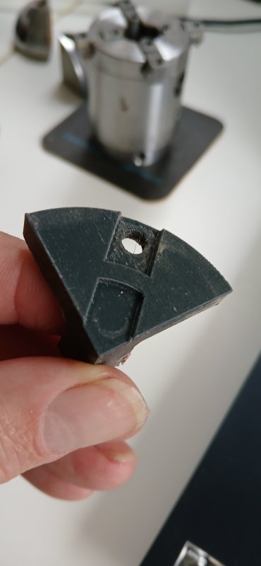

Nu we het over de SC1 en de SC2 hebben: Kan een van de bezitters van een SC2 me vertellen wat de breedte en wat de diepte van de groef in de sleden is?
Voor mijn SC1 is dat respectievelijk 8.3 mm en 1.4 mm, maar dat kan bij de SC2 anders zijn.
Ik vraag dit omdat ik mijn eigen klauwtjes maak met een 3D printer en die laat ik zo goed mogelijk passen, dus met een uitsparing voor de slede. Ik gebruik nu één model voor de opname van de SC1 en de SC2, maar als de SC2 een andere breedte heeft dan moet ik dat scheiden. Het model is volledig parametrisch dus het zou voor een setje SC2 klauwen niet moeilijker dan twee getallen aanpassen, maar ik wil wel graag weten of mijn klauwtjes op beide passen.
John1969
10 jul 2023
389
208
‘s-Hertogenbosch
Heb op m’n sc2 de bekken zitten die er origineel bij horen vlgs baptist en die passen ook op de sc1. Als je zelf je bekken wil printen meet je toch je eigen Chuck of zie ik dat verkeerd? Het is mij niet helemaal duidelijk waarom je dit zo precies wil weten als je voor jezelf produceert.🤔
Ik heb voor m’n sc3 zelf ook bekken gemaakt, en heb die dingen aan de hand van MIJN Chuck op maat gemaakt. Oke ik kijk niet op de honderdste mm. Maar het werkt oké….
Oh ja houdt er rekening mee dat elke klauw anders is met name het blokje wat in het bekken valt……
Succes met je missie 👍🏼
