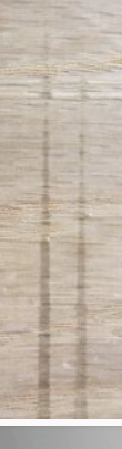

Bedankt. Het lijkt erop dat het probleem bij de uitvoer rol zit ( zit trouwens geen rubber op, staal met fijne groefjes) en wel in het midden. Als ik een dun latje langs de rand voer neemt hij goed mee. Bij een dikkere plank krijg ik sporen in het midden, zie foto.
De tafel is trouwens schoon

Bedankt, en dan… waarom beweegt het hout niet terwijl de rol wel draait? En waarom gaan de dwarsstrepen niet over de hele breedte? Kan de uitvoerrol kapot zijn?
Die strepen zijn het rubber wat afgeeft omdat de rol op dezelfde plaats in het hout begint te vreten terwijl het hout stil ligt (omdat de weerstand van de tafel hoger is dan die van het rubber).
de weerstand om door te schuiven is groter dan de kracht van de aangrijping om door te schuiven
dit heb je ook wanneer je te weinig afneemt
onderaan, waar de strepen dikker zijn, is de oppervlakte van het contact met de rol groter, omdat het hout daar dikker is, of de afstand tussen de tafel en de rol kleiner
op het einde van het vandikken is het enkel de uitvoerrol die het hout moet voortbewegen
een eenvoudig probleem met meervoudige redenen

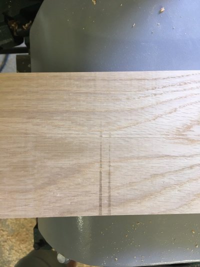

@JanPr
volgens mij is bij deze machine de uitvoerrol wel met rubber bekleed,
verder lijkt het ook mij een vervuiling van je vlaktafel te zijn, zie ook bijgevoegde foto
