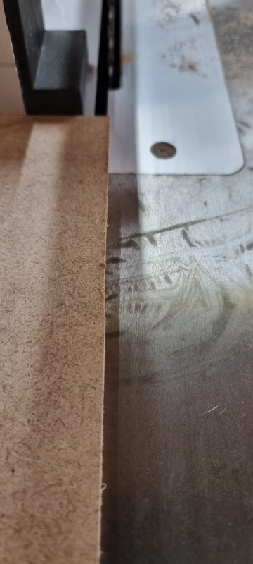

Zoals bekend ben ik heel tevreden met mijn zaagtafel. Ik heb echter nog geen perfecte rechtuit snede, zie ik nu.
Een plaatje praat makkelijker:
WhatsApp Image 2022-02-22 at 10.51.47 (1).jpegWhatsApp Image 2022-02-22 at 10.51.47 (2).jpegWhatsApp Image 2022-02-22 at 10.51.47.jpeg

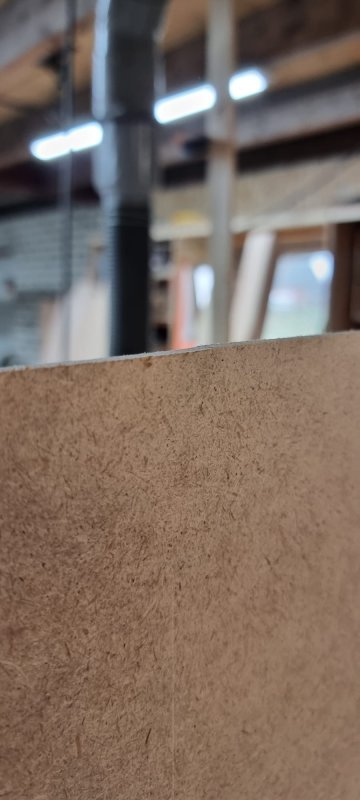

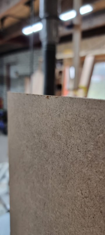

Als je een lange zaagsnede maakt aan de rand van het materiaal, heb je de eerste paar centimeters een diepere snede dan de rest verderop.
Wanneer ik dan (met de zaag uit) een blokje hout langs het zaagblad hou en het blad met de hand roteer, merk ik dat het blad voor een deel van de rotatie 'schuurt' tegen het hout, maar de andere helft van het blad niet. Met andere woorden, het blad loopt niet perfect parallel. Ik dacht eerst dat mijn blad niet recht zou zijn (goedkoop no-name generiek zaagblad wat met de machine werd geleverd) maar ik heb net twee vers bestelde ecotools 'industrial' zaagbladen binnen gekregen en de 60-tands versie die ik net heb gemonteerd vertoont het exact zelfde euvel. Nu kan ik toevallig twee kromme zaagbladen treffen, maar kan het probleem ook elders zitten?
Ik leun graag op jullie advies en tips :):).

Een krom zaagblad zaag iets minder mooi en iets breder, maar nog steeds in een rechte streep. De snelheid waarmee je zaagblad rond draait is veel groter dan je snelheid waarmee je je hout door voert. Dus of je hout beweegt tijden het zagen, of je zaag is niet stabiel.

ik "gok" dat je de roltafel gebruikt om de plaat te zagen. Als je de geleider op de roltafel even op een andere plaats monteert (naar voren of naar achteren schuift) heb je dan nog hetzelfde probleem ?

Als je langs de langsgeleider zaagt is je zaagsnede wel recht? Dan volgt daar uit dat het in je loopwagen zit. Ik gok dat hij niet parallel aan je zaagblad staat.

Ok, ik heb getest door hetzelfde stuk hout tussen zaag en langsgeleider te zagen, en daarna ook door het hout via de roltafel te zagen, maar dan met gebruik van de 'meetstop' en de zwarte klem in de loopwagen zelf zodat het hout geen kant op kan.
Resultaat is een rechte snede... dus ik vermoed dat het werkstuk, indien gezaagd zonder 'meetstop' heel lichtjes naar links geduwd word zodra het in contact komt met het zaagblad, een beweging die ik niet kan tegenhouden (of uberhaupt opmerken) als ik het werkstuk puur met mijn handen tegen de dwarsgeleider aan duw.

Wat voor zaagtafel heb je eigenlijk? Blijkbaar met roltafel? De oplossing is een klem in de gleuf of voor de kleine stukjes een Frits en Frans.

bij uitzondering zaag ik nog zonder het werkstuk op de wagen te klemmen
Omdat ik veel met 'afval' hout werk kom ik vaak stukken tegen die aan beide zijden schuin/krom zijn. Om uit zo'n gedeelte een mooi stuk te zagen haal ik vaak eerst één eind langs de zaag (zonder meetstop) zodat ik een rechte zijde creëer die ik tegen de meetstop kan leggen om dan de boel pas op de juiste maat te zagen, vandaar. Het gaat overigens gewoon goed met balken en planken, de afwijking komt vooral naar voren als ik (ongeklemd) plaatmateriaal zaag. Mysterie opgelost dus...?
