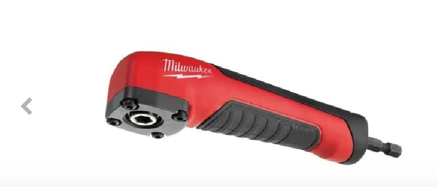

ps. machinaal heb je veel minder ruimte nodig als je het juiste gereedschap gebruikt
