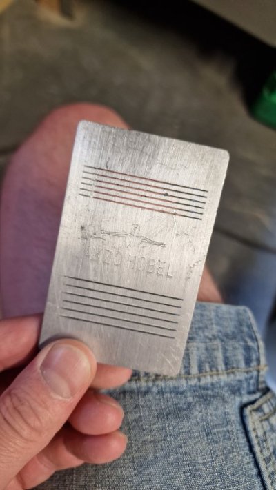

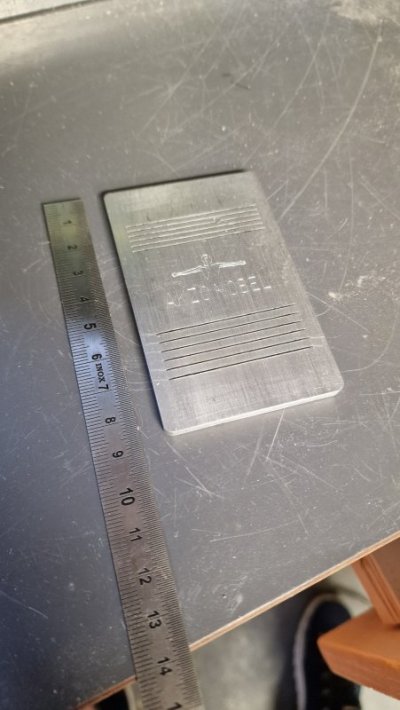

Rara wat is dit?
Aardappel
22 mei 2020
191
118
Den Bosch
Komt oorspronkelijk van een schildersbedrijf, maar ze doen nu ook timmerwerk.
Is van aluminium.
De 6 sleuven gaan door het blokje heen (ca 4 mm dik)
    64,8 KB · Weergaven: 133
    62 KB · Weergaven: 128
Bert Vanderveen
1 sep 2015
2.778
746
Enschede, Twente
Misschien complete onzin, maar zou het te maken kunnen hebben met de viscositeit cq verdunning van verf? Dus als de verf erdoor sijpelt istie te dun, of dat het er juist wel net aan doorheen moet komen?
ik sla er maar een slag naar, mensen, dus verklaar mij niet voor zot.
Aardappel
22 mei 2020
191
118
Den Bosch
Ik vind het een goede gok.
Zelf dacht ik aan laagdikte, maar de sleuven zijn even breed.
Viscositeit wordt veelal gemeten met een reservoir (100 ml) en een stopwatch.
MarcoScholten
3 okt 2022
Gelderland
Ik vraag me af of dit een hulpmiddel is voor de 'ruitjestest' . Door in een ruitjespatroon in de verf te krassen kun je de hechting testen. Als ik op de foto aan de uiteinden van de sleuven kijk zie ik ook krassen alsof er een mesje door de sleuven getrokken is.
Aardappel
22 mei 2020
191
118
Den Bosch
Ik heb het aan de ouwe gevraagd.
Die wist het wel.
Het is een hechtingstest.
Plaatje op het schilderwerk leggen.
Insnijden in ruitjespatroon.
Plakbandje erover.
Plakband wegtrekken in vloeiende beweging.
Aan de hand van het percentage dat blijft zitten kun je vaststellen of de verf voldoende hecht.
