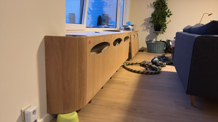

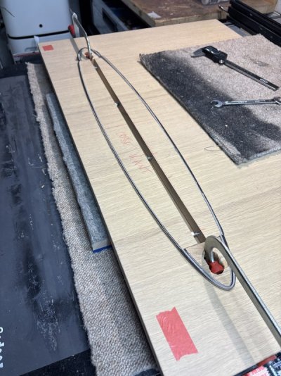

fineren van de binnenkant vd ovaal
gebruik gemaakt vd uitgefreesde ovalen bekleed met schuim
eerst maar 3/4 gelijmd, was al stressig genoeg

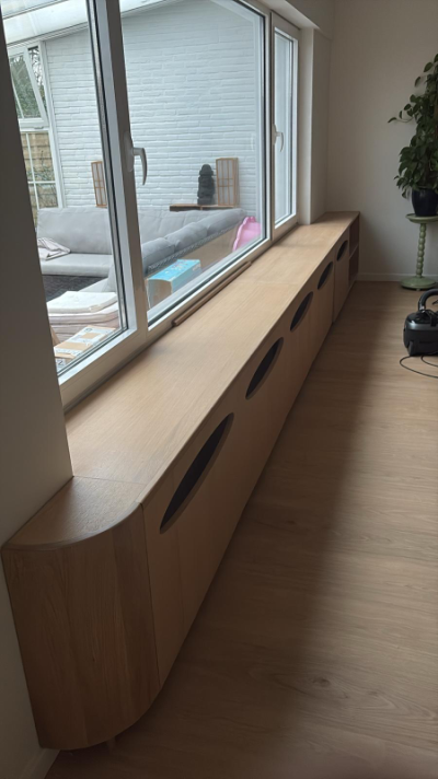

Fraai zeker, maar ik snap absoluut het ontwerp niet. Qua warmte afgifte zou ik als leek zeggen dat er door de beperkte uitstroom mogelijkheden van warme lucht relatief veel warmte blijft hangen in de ombouw, die uiteindelijk deels weer afgegeven wordt aan de buitenmuur, zodat het niet ten goede komt van de woon/leefruimte. Of mis ik iets?

Gok dat er wel wat warmte verlies is.
Er zou eventueel een geleider/kap voor de stroming geplaatst kunnen worden dat er minder onder het hout blijft hangen.
Maar schat dat er maximaal 10% verlies is op het moment.
Zal in ieder geval een warme kont hebben als je erop zit.
Dat gezegd het ziet er wel mooi uit.

Een radiotor wisselt warmte uit, zodra de lucht niet stroomt waemt deze behoormijk op en wordt de delta t kleiner en dus de uitwisselingssnelheid minder. Aangezien het een cv is (neem ik aan) zal het water dat de warmte brengt dus minder warmte af kunnen geven aan de lucht en daardoor zal het rendement zeker flink afnemen. Ij verwacht aanzienlijk meer dan 10%.
Door gleuven in de bovenplaat is dit overigens vrij eenvoudig op te lossen indien nodig.

dat zal niet gaan want dat is een 5-10cm (loopt taps) dikke betonplaat
we zullen zien of het warmteverlies te significant is en worst case zetten ze een paar van die ventilators zoals al een paar keer is voorgesteld

Er zit een dikke betonplaat als vensterbank? Hoe dat zo?

Ik denk dat als de circulatie onvoldoende is om efficiënt te verwarmen, je het ook niet gaat oplossen door er radiator-ventilatoren in te zetten. De circulatie wordt begrensd door wat de openingen doorlaten. Dan moet je sterkere ventilatoren gebruiken dan die standaard dingen & krijg je te maken met heel andere problemen, zoals geluidsoverlast en tocht.
Er is een reden waarom traditionele radiator-ombouwen behoorlijk 'luchtig' zijn.
Maar dat gezegd hebben: het oog wil ook wat & als je je het kunt veroorloven om niet al te efficiënt te verwarmen is dit geen issue.
