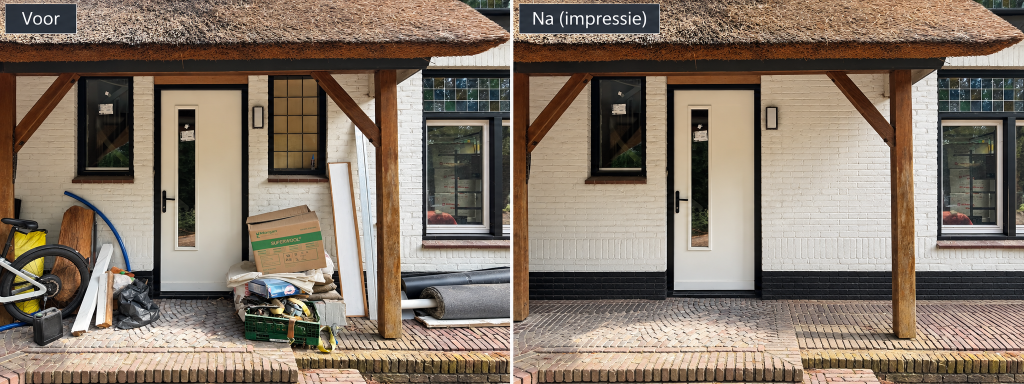

Hi Forummers, er zijn vast mensen met metsel ervaring hier.
In mijn verbouwing vervalt er een raam in de hal. Het raam komt na wat muuraanpassingen in een kast om een open haard en zou een blind raam worden. Het oude kozijn zit er nog in, heb een nieuw kozijn staan wat door omstandigheden nog niet geplaatst is en nu maar de beslissing genomen om het niet meer te gaan plaatsen. Nu bekend is dat het helemaal in de kast wegvalt en dus een blind raam zou worden.
Overweging was:
Wel plaatsen:
* Symetrie behouden / ik heb het raam en glas al / minder werk dan dichtmetselen
Niet plaatsen:
* Risico op vochtproblemen / als de ruit ooit beschadigd kan ik hem nooit meer vervangen want binnenbeglazing die onbereikbaar is / je blijft zien dat het blind is / muur wordt steviger door de nieuwe stenen
Het is dus niet plaatsen geworden en dus dichtmetselen. het is nogal een bijzondere voeg, maar dat is voorlopig later zorg.
Idk ga de halve stenen voorzichtig uithakken en daar dus nieuwe stenen inwerken om het verband te herstellen, de rollaag erboven laat ik (uiteraard) wel zitten.
Zijn er nog zaken waar ik rekening mee moet houden bij de uitvoering en die ik juist wel of juist niet moet doen? is de steensoort heel belangrijk etcetera?
