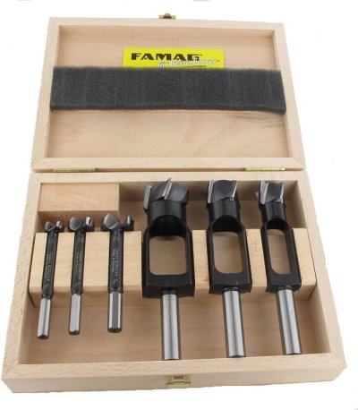

welke proppenboren bevelen jullie aan ?
Ik vind <> uitvoeringen.
Al dan niet met bijhorende gatenboor.

Het grote voordeel aan (bijv) die van Veritas is dat ze conische pluggen opleveren. Persoonlijk gebruik ik met volle tevredenheid de Famag set, daar zitten bormax boren bij. Vergelijkbare set met die van ENT. Gewoon rechte gaten/pluggen dus in dat geval.

Ik heb het model van de boven genoemde ENT, maar dan van ecotools. Ik gebruik ze ook om deuvels te maken. Dan boor ik in kops hardhout. Dat gaat tot nu toe prima.

ik heb de veritas set die licht conische proppen oplevert.
die doet het voor mij ook in eik e.d.
zoals al gezegd, enkel met kolomboor bruikbaar. uit de hand boren gaat niet lukken.
prima, joris,
die veritas is enkel voor proppen
dat die best met een kolomboor gemaakt worden, daar kan ik in komen
in de set zitten geen bijhorende boren
of zoek ik het te ver ?
maw omdat de proppen conisch zijn, hoeft het gat niet precies te zijn, en kan je dat uit de hand met een houtboor met centreerpunt boren
proppen nadien gelijkschuren
