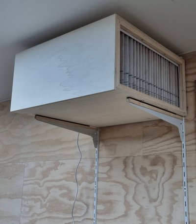

Hier volgt een projectbeschrijving voor een 'zelfbouw' fijnstoffilter. Een lang gekoesterde wens, die ik eindelijk maar eens vervuld heb. Kant-en-klare luchtfilters zijn nogal prijzig, vandaar dat ik eerst op dit forum heb gezocht. Er is menig post te vinden, maar nogal versnippert. Daarom leuk en handig om een projectbeschrijving van A tot Z, in z'n geheel te posten. Veel van de bestaande posts leiden naar Kor van der Meulen (kiesvoorhout.nl en kiesvoorminderfijnstof.nl).
Kor biedt op zijn website bouwpakketen en filterset's aan. Zodoende heb ik maar even met hem contact gezocht. Gelukkig woon ik op redelijke afstand van Rottum (frl). Na het maken van een afspraak bezoek ik Kor begin november 2023. Een warm welkom, superleuke verhalen en even showen van zijn woodworking shop; je bent zomaar een paar uur verder. We bleken een hoop dingen gemeen te hebben naast het houtbewerken. Erg leuk, bedankt Kor! En zo vertrek ik met een filterset en nog meer motivatie huiswaarts, nog langs de winkel voor 12 mm berkenmultiplex.
Mijn werkplaats/workshop heeft een inhoud van ongeveer 150 m3, vandaar dat ik op advies van Kor voor een half-size filter ben gegaan. Een ventilator met een capaciteit van 750m3 / uur ververst de ruimte ongeveer 5 keer per uur.
Ik vind het prettig om voor aanvang van een bouwproject even een 3D model te tekenen. Het geeft me iets meer gevoel hoe iets in elkaar komt te zitten en tevens een oefening om het 3D-tekenen onder de knie te houden (Autodesk Fusion 360).

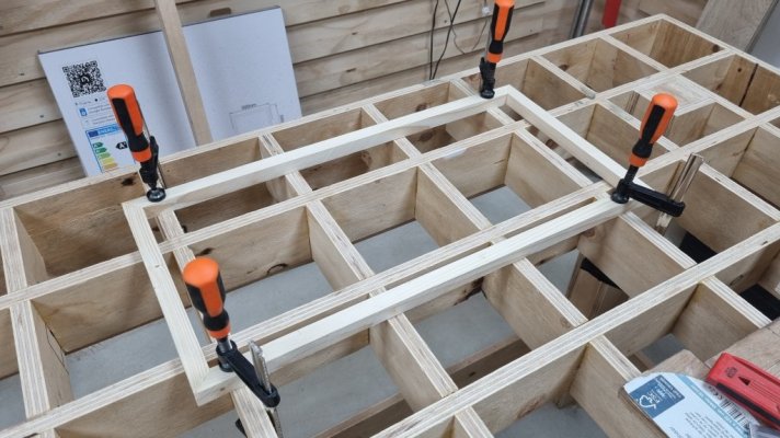

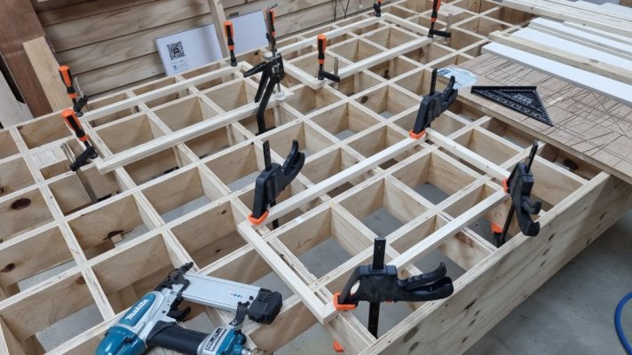

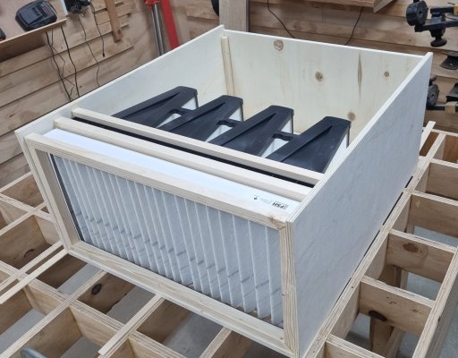

Panelen op maat gezaagd. Latten voor 3 frames gezaagd, in elkaar gelijmd op mijn vlakke torsion box werkbank :). Het eerste frame vastgelijmd; de filter box krijgt zo z'n vorm. Het tweede frame houdt het fijnstoffilter op z'n plek. Het derde frame sluit het voorfilter in en zit met 4 boutjes vast (demontabel).
De lagen tussen de filters zijn voorzien van EPDM celband zodat alle lucht door de filters gaat en niet er langs.

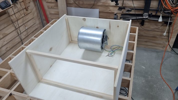

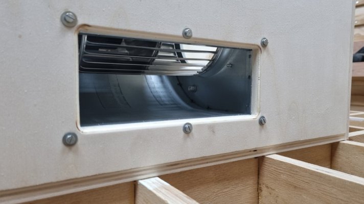

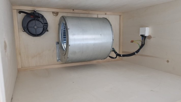

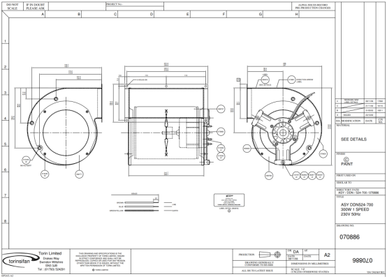

De ventilatoropening uitgezaagd en even de randen gefreesd. Dankzij de tekening van de ventilator zijn de opening en montage-gaten prima over te nemen op het hout. De ventilator gemonteerd met boutjes/moertjes voor het geval de ventilator er ooit weer uit moet.
geert
27 aug 2012
37
40
Workum

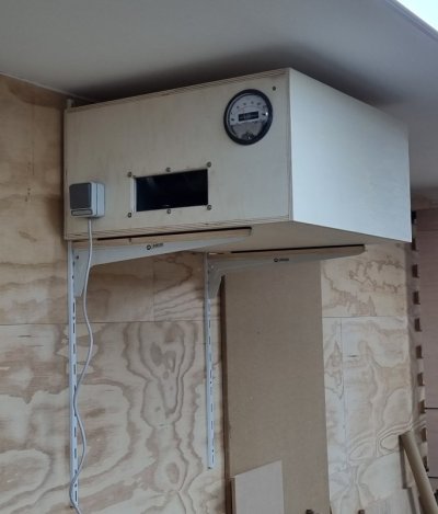

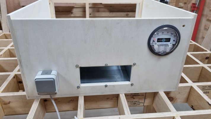

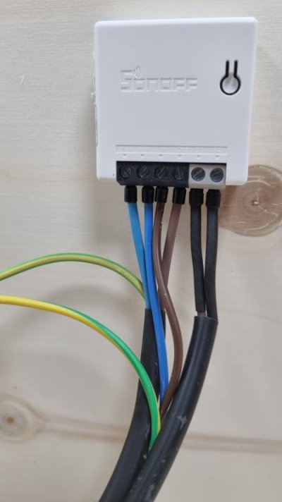

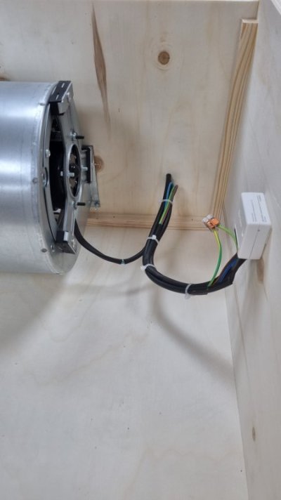

De elektrische aansluiting van de ventilator is uitgevoerd met een SONOFF Zigbee schakelaar. Deze schakelaar is zowel draadloos (zigbee) als via aangesloten wipschakelaar te bedienen. Automatisering is leuk, maar moet in mijn optiek ook altijd handmatig geschakeld kunnen worden.

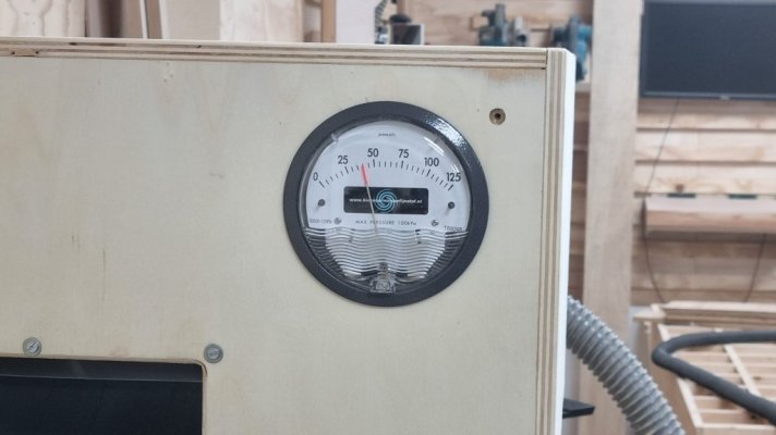

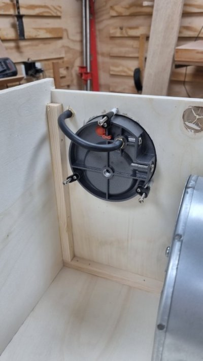

Naast de ventilator heb ik een uitsparing gemaakt voor de luchtdrukmeter. Het doel van de luchtdrukmeter is om te zien of het voorfilter schoongemaakt moet worden. Toenemende druk in de loop der tijd is een maat voor verstopping van het filtersysteem. Het fijnstoffilter zelf gaat volgens Kor vele jaren mee.

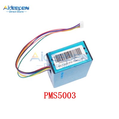

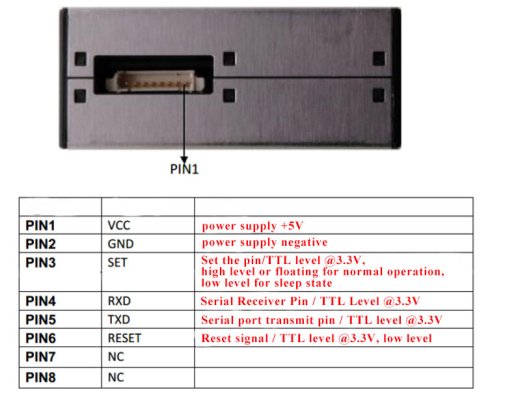

De SONOFF schakelaar is opgenomen in mijn Home Assistant installatie. Naast de mechanische schakelaar kun je het filter tevens aan/uitschakelen via de Home Assistant companion app. En uiteraard kan het fijnstoffilter dan ook eenvoudig via een fijnstofsensor automatisch in- of uitschakelen. Daarvoor gebruik ik een goedkope sensor PMS5003.
De sensor heeft een serieel protocol voor het uitlezen van meetwaarden:
  • deeltjes < 1 μm
  • deeltjes < 2,5 μm
  • deeltjes < 10 μm
Uiteraard is deze sensor niet vergelijkbaar met het professionele meetapparatuur van Kor.
Na een tijdje proefdraaien met deze sensor kan ik concluderen dat het voor mijn doeleinde prima bruikbaar is om het fijnstoffilter aan te sturen.

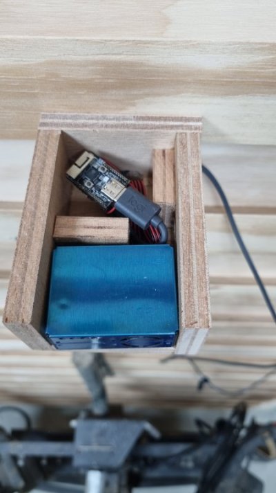

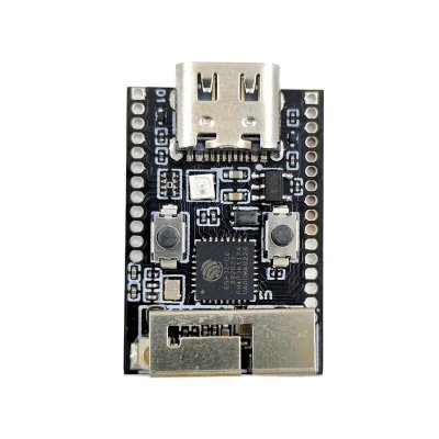

De sensor is aangesloten via een seriele poort op een ESP32-C6 microprocessor bordje (2,5 x 2 cm). Tevens heeft deze ESP32 WiFi en ZigBee ondersteuning.
ESP32-C6-Ontwikkelbord-Low-Power-Kosteneffectieve-Wi-Fi-En-Bluetooth-Dual-Mode-Chip-Ingebouwde...jpg

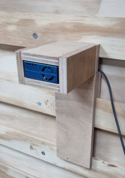

Het bordje en sensor in een houten doosje ingebouwd en hangt aan m'n french cleat wand. De sensor wordt eens per 2 minuten ingeschakeld om te meten. Hierdoor wordt de levensduur van de sensor sterk verlengd.

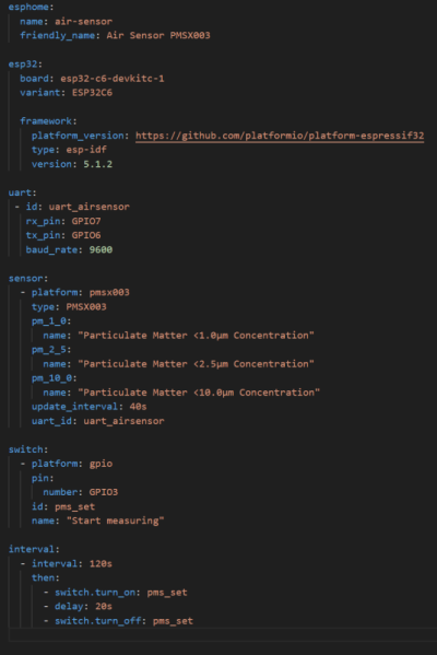

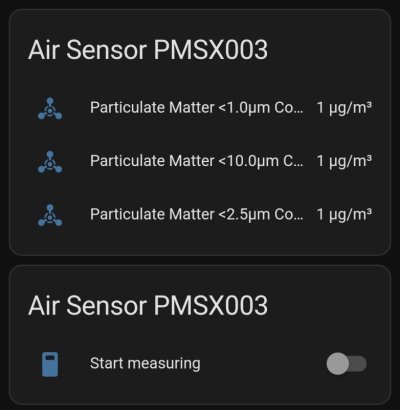

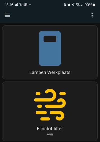

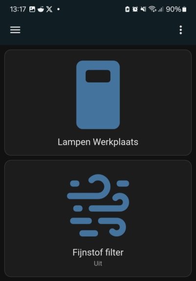

De ESP32 is voorzien van ESPHome firmware voor gemakkelijke integratie met Home Assistant.
In de Home Assistant companion app is de SONOFF schakelaar en de PMS5003 sensor toegevoegd.

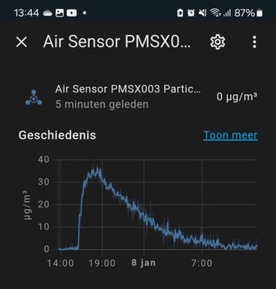

Gisteren, rond 17:00 uur aan het zagen geweest. Dit wordt door de sensor prima opgepikt.
Erg leuk om zo'n project te zien slagen. Nogmaals dank aan Kor voor het het voorwerk en leveren van het fijnstoffilter.
