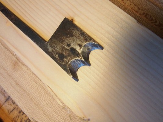

Ondertussen ben ik alweer met andere dingen bezig, maar ik verwacht binnenkort weer dit project met deze schaaf te hervatten: de latten met profielen zijn nu af en zien er heel mooi uit, foto's volgen nog. Maar de schaaf zelf wil ik nog herstellen door het bed vlak te maken, in de hoop dat het probleem dan definitief verholpen is. (dat verwacht ik eerlijk gezegd wel)

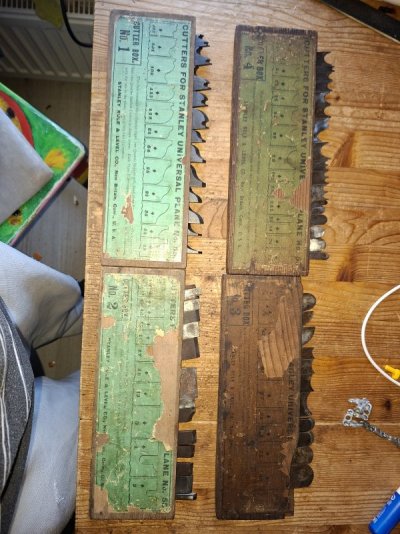

Jaaaa mij heeft gelukkig ook een hele setje schaafijzers erbij kunnen vinden, mocht ik echt van geluk spreken, want had oorspronkelijk maar 3 van de 4 besteld, doosje 1 2 en 4. Maar door een foutje van de verkoper kreeg ik inplaats van nummer 1 dan nummer 3, maar heb dan dat 3de verkeerde doosje ook kunnen overkopen 20260418_171412.jpg. Mijne heeft overigens ook met 2 bollingen naast elkaar, meen dat dat dan reeding heete. Je ziet ze op de foto in doosje 4 aan de middelste rechterkant. Of bedoelde u dat de schaaf zelf 2 bolle "rails" had, en niet per se het ijzer? Heb hem nog niet actief kunnen gebruiken, was helaas van de week ziek geweest, maar kan niet wachten😁

Hoi hans
Jaaaa mij heeft gelukkig ook een hele setje schaafijzers erbij kunnen vinden, mocht ik echt van geluk spreken. Mijne heeft overigens ook met 2 bollingen naast elkaar, meen dat dat dan reeding heete. Heb hem nog niet actief kunnen gebruiken, was helaas van de week ziek geweest, maar kan niet wachten😁

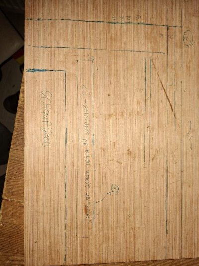

Ja ik ben zelf ook erg benieuwd ernaar, heb hem nog niet gebruikt omdat ik nog het kistje moet gaan maken, en ik anders erg bang ben dingen kwijt te raken en zo. Ben net wel bezig geweest de nieuwe lay-out van de kist te tekenen, want iemand in een facebook groep waar ik ook in zit had als antwoord op een vraag van mij een lading foto's gestuurd van zijn stanley 55, voornamelijk de kist, die had de schaaf gedemonteerd opgeborgen erin,en deze was orgineel ook. Maar dat gaf mij een idee, omdat het op die manier veel compacter was dan me oorspronkelijke ontwerp. Dus dat was ook leuk

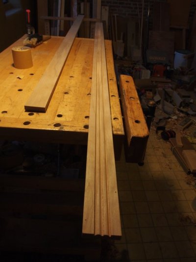

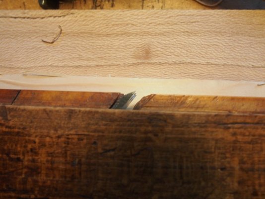

hoi allemaal, ik wil nog even laten weten dat het inmiddels is gelukt met de profielschaaf! D.w.z., hij loopt niet meer vast. Helemaal zeker weten weet ik de oorzak niet, maar het lijkt er op dat de nieuwe wig, die ik over had van een andere schaaf, het verschil maakt. Kennelijk heeft de wig een grote invloed op de klemming en werking van de schaafbeitel.
Ook krijg ik sterk de indruk dat het zijwaards uitsteken van de schaafbeitel aan beide zijden van de houten schaaf nauw luistert: de beitel steekt aan bijde zijden, daar waar de boxing is (de ingelijmde hard houten rails) een fractie uit. Het gaat om slechts enkele tienden van millimeters, maar als je niet goed oplet dan steekt de beitel bijvoorbeeld aan 1 zijde wel uit, maar aan de andere niet. Hij moet, omdat dit een symetrisch profiel is, denk ik aan beide zijden evenveel uitsteken. Doe je dat niet, dan krijg je denk ik een minder mooie inkeping aan de zijde waar de beitel niet uitstak.
Verder moet de beitel zo ondiep mogelijk ingesteld worden, een fractie te diep en hij loopt een stuk sneller "vast".

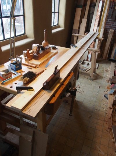

Na lang prutsen heb ik deze schaaf dus toch onder controle! Ik heb inmiddels de lijsten die ik voor de tweede inbouwkast van 100 jaar oud die ik heb hersteld kunnen maken, zo'n 5 meter aan lengte:

Hoi hans
Dat is fijn om te horen, soms heb je dat je al alles denkt gedaan te hebben, en dan blijkt het net zo'n klein, vrijwel minuscuul dingetje de oorzaak te zijn, waarvan je het eigenlijk niet eens zou verwachten 😅
Ziet er goed uit de 5 meter, zou gezegd hebben nu op naar de 10 meter, maar is niet Olympisch afstanden schaven natuurlijk, plus het ook natuurlijk niet eens nodig hoeft te zijn🤣😅
