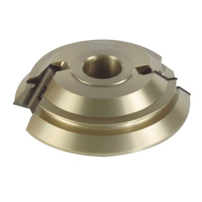

Hallo André,
Daarvoor ben je deze freeskop nodig. Ook bij andere leveranciers te verkrijgen w.o. Stehle.

Dit profiel bestaat niet in de goedkope messenreeks (flu, de F-nummers), enkel in de dure frezen met wisselmessen of massieve frezen. De CMT in een bovenfreestafel is de goedkoopste oplossing. Heb dezelfde zoektocht een aantal jaar geleden gemaakt en deze oplossing gekozen.

Deze op blz. 53 van Stehle.

Kleine randbemerking / vraag, de frezen van stehle en die van hammer eerder getoond in het topic maken niet helemaal hetzelfde profiel. Met het profiel dat de stehle maakt kan je een verstekverbinding maken. Met het profiel dat de hammer trekt kan je ook een houtverbinding maken waarbij beide stukken vlak tegen elkaar liggen. Ik ben er niet helemaal zeker van of je dit met de stehle met de afgeronde lippen ook kan... Wellicht wel?
Verduidelijking:
Uit de catalogus van Elbé (zelfde profiel als de hammer of de duurdere felder): http://www.elbe.fr/index.php?p=356
Profiel dat de hammer frees trekt (webshop felder, de foto van de freeskop is niet duidelijk!!!! ziet er dezelfde frees uit als de stehle!!!):
