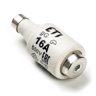

Dan is zo’n ouderwetse stoppenkast toch nog wel fijn.😊
Andere smeltveiligheid erin eb klaar is kees.

Porceleinen stoppen gaan er niet zo snel uit. Voor in huis is een b prima, maar voor machines in een werkplaats kan je het beste gelijk c nemen. Mijn freesbank deed het prima bij de verkoper, maar in mijn werkplaats dus niet. Een c automaat loste dat op.
