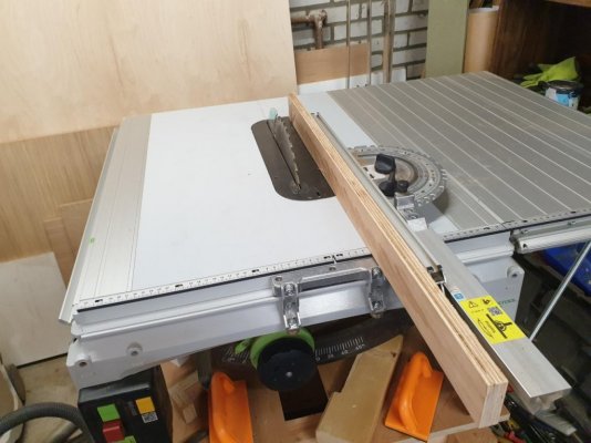

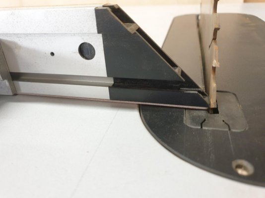

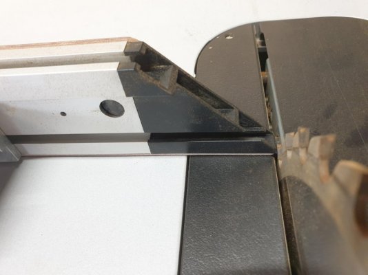

Het aluminium profiel Van de geleider is idd recht. De kunststof driehoeken aan de uiteinden zijn het probleem bij mij. Gisterenavond 12mm multiplex ervoor geschroefd en nu gaat Het zagen van kortere stukken keurig.

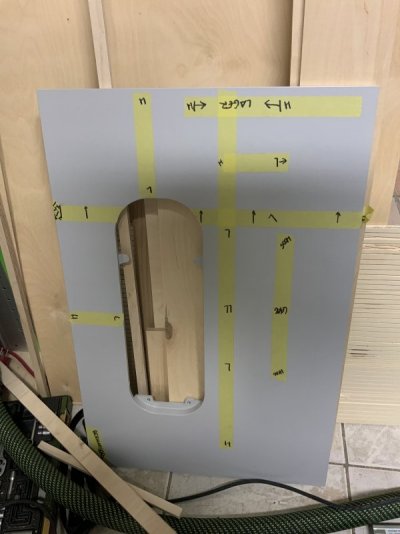

Dit is overigens Het originele blad dat ik erbij teruggekregen heb, waarbij ik na reparatie hoge en lage vlakken had.

Dat is volgens mij niet juist, vanwege de SawStop is de geleider bekleed met Pertinox. Dit omdat het aluminium geleidend is. Het model is wellicht hetzelfde, maar het is wel degelijk een andere geleider.
Voor de langsgeleider geldt dat-ie op drie onderdelen na identiek is aan die van de CS70. Uit het hoofd: de hard-plastic stroken en een "klem" (die achteraan de boel fixeert).
Als ik een rei langs mijn geleider leg zie ik op een aantal plekken een kiertje licht, maar een velletje printerpapier kan er niet door (voelermatensetje kon ik niet vinden…). Dat is behoorlijk goed vind ik.
Misschien gaat er bij sommige exemplaren iets mis bij het verlijmen van het hardplastic spul. Maar ik ben het wel eens met de opmerkingen dat Festool wat meer eindcontrole zou moeten doen.

De splinterbeveiliging heb ik zelf ook niet. De hoekaanslag staat altijd op de roltafel. In mijn geval kan ik met het stuk multiplex op de geleider nu haaks zagen. Ook prettig om nu een wat ruwer oppervlak te hebben omdat ik voor schulpen gewoon de langsgeleider gebruik.
