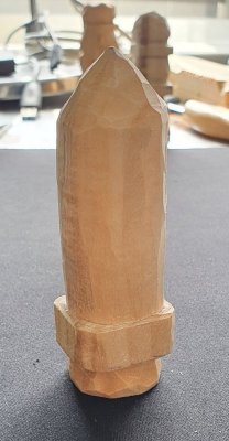

Vandaag dus de stukjes in vieren gezaagd en dmv tekenen en stukje bij beetje snijden vormen gecreëerd. Nu ik mn verwachtingen wat meer heb verlegd en de tijd heb genomen (dik uur) ben ik al best tevreden. En vooropgesteld, het was heel leuk en ontspannend om te doen.
Links:
Voor:
Rechts:
Heb als voorbeeld een plaatje van een schaakstuk genomen en vanuit daar zelf een creatieve draai gegeven.
Helaas heb ik hier en daar een hoekje afgebroken, vooral toen ik net begon maar richting het einde deed het mes steeds beter wat ik wilde :D
Links:
Bekijk bijlage 96379
Voor:
Bekijk bijlage 96380
Rechts:
Bekijk bijlage 96381
Een prima begin. Gewoon blijven doen en je wordt er vanzelf beter in.
Ik mis in de andere reacties de uitleg over nerfrichting. Als ik het zo inschat is snede 1 in de langsrichting van de nerf en snede 2 er dwars op. Een snede dwars op de nerf werkt bijna niet. Je moet altijd een snijdende beweging maken, en zoveel mogelijk schuin. Ik ben geen expert met houtsnijden, dus hopelijk kunnen anderen dit beter uitleggen?
Ik hoop dat Borb dit inderdaad al wist. Zoals ik al schreef moet hij gewoon zelf ook ondervinden wat de meest werkbare manier voor hem is. Als ik de foto's hier boven zie is hij op de goede weg.
Hout is iedere keer weer anders dus het snijden zelf is ook weer elke keer anders. Door veel te snijden wordt men met schade en schande wijzer. Ook ik maak nog regelmatig fouten waar ik dan weer van leer.
Het is enorm frustrerend als je poppetje of diertje bijna klaar is en je snijdt plots de kop er af :cool:.

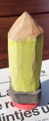

Iedereen bedankt voor de reacties en tips. Ik heb het idee dat ik echt de slag te pakken begin te krijgen.
Eergisteren heb ik dit snijseltje gemaakt:
En gisteren beschilderd tot dit:
Erg leuk tijdverdrijf :)
Volgende keer iets met wat meer detail proberen!
meron
8 sep 2011
1.435
447
Nijmegen
www.instagram.com
Goed bezig. Mocht je het geheel wat gladder willen krijgen, dan kun je altijd met schuurpapier aan de slag. Eventueel kun je ook je mesje als schraapstaal gebruiken. Dat werkt vaak nog beter dan schuurpapier.
