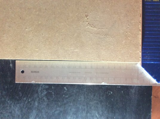

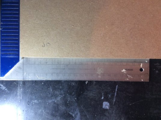

Ik denk dat je gelijk hebt. Een plank goed tweede fout. Dat kan gewoon niet. Of de tweede plank is gewoon niet haaks. Als de problemen zich voor blijven doen kom ik er op terug. Ik heb in ieder geval veel input gekregen waar ik rekening mee moet houden. Bedankt allemaal 306B34D5-206D-4496-BF70-EAF5E46A8B96.jpeg
