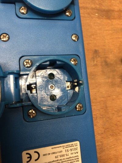

Inderdaad geen houtbewerkings vraag maar ik gebruik een ip44 afgeschermde verdeeldoos. De gaatjes van de stopcontacten zijn afgedicht en in 1 ervan krijg ik geen stekker meer geduwd.
Aangezien we hem morgen mee naar de camping willen nemen, iemand enig idee of dat te fixen is? Het stekkerblok lijkt 1 geheel te zijn

Je bedoelt de beveiliging die erin zit? Dat is meestal een schuifje met een veertje. Ik denk die 4 schroefjes losmaken en dat schuifje eruit halen en dan weer dicht schroeven. Tenminste zo doe ik dat meestal als het niet lekker meer werkt

Ik heb heb los geschroefd maar alles lijkt uit 1 stuk te zijn

dat lijkt meestal idd zo, maar meestal hebben ze het ook inelkaar moeten zetten, dus even een tweede keer goed kijken hoe het in elkaar gezet is, dan kun je het ook op diezelfde manier uit elkaar halen...
10.711
2.573
Ik denk dat de losse contactdoos bedoeld word. Die zit met 4 schroeven vast. Als je deze los draait kan je aan de achterzijde zien of daar de vingerbeveiliging zit. Persoonlijk vind ik vingerbeveiligingen bij deze verdeeldozen niet zo fijn. Storen wel meer.

Die losse module is wel degelijk 1 stuk. Ik heb er hier meerdere liggen, de contactpunten zijn ingegoten en kunnen niet (zonder te slopen) uit het plastic gehaald worden. Al zijn degenen die ik hier heb zonder kinder/aanraakbeveiliging, en deze hier misschien wel.
Je zou wel deze ene module moeten kunnen vervangen, na losdraaien van de 4 schroeven komt deze als het goed is met draden en al uit het blok?
Misschien heeft de kampeerzaak er zo wel liggen (al heb je daar morgen niets aan natuurlijk).
Inderdaad te krijgen via de link van Wim, maar Conrad heeft ze ook, daar heb ik ze vandaan:
Wel even op de inbouwmaten letten. Is waarschijnlijk een universele maat, mogelijk dat de bevestigingsflens wat dikker is dan de originele die mooi in 1 lijn zit met de rest van het blok bij jou.

Ik gooi ze gewoon weg als dat gebeurt en haal een nieuwe. Ik heb een bloedhekel aan van de afgeschermde stekkerblokken...
