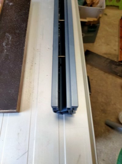

Henk helaas heb je het bij het rechte eind. Het zaagblad staat op 7 uur dus wijkt naar links uit. Dat doet Mafell bewust (gaan we nu niet verder op in) Ik moet er dus omheen werken.
Waarom heb ik gekozen om de In2tools rail te monteren. Ik vind een trekzaag niet fijn werken met veel klein werk. (gebruik hem wel hoor) en er kan geen zero play insert in. Dus een slede gemaakt en ik had nog Micro Jig "runners" liggen maar deze waren niet door de In 2 rail te duwen zelfs niet met veel kracht.
De rail stond naar beneden toe waardoor de runners vastliepen. Met mijn eigen gemaakte houten runners had ik geen probleem. De sleufbreedte van de In2rail is iets kleiner dan die van Incra wat een aanpassing van de Incra afkortgeleider HD1000se vraagt. Deze verstelbare runners hebben 2 plastic ringetjes en je moet de zwarte verwisselen door de witte ringen. Alhoewel de incra voorraad dramatisch is waren de ringen wel op voorraad bij gereedschappro. Ja corona veroorzaakt vele lege schappen in de snoepwinkeltjes ik hoop dat dit probleem snel over is. Ik zal hieronder de foto's plaatsen zodra ik deze maak.
13.482
4.117
Terborg
Op foto 1 zie je de rail deze kant schuif je aan de tafel
foto 2 de ringen die er tussen gaan. Natuurlijk voor een handige harry ook zelf te maken. De dikte van de ringen is belangrijk.
Foto 3 de ringen zijn gemonteerd. Ik heb hiervoor een pincet gebruikt want mijn vingers zijn te groot.
Bij het monteren draai je eerst de twee inbusbouten met de ringen aan. Vast maar niet te vast want dan werd bij mij de afwijking weer groter hierna de ander inbusbouten handvast aandraaien.
