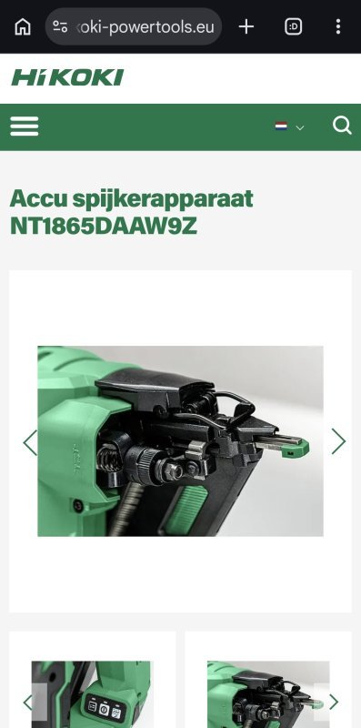

Is dat het neusdopje dat groene?
Als je die opstuurt kan ik daar eens naar kijken.
Is het hard of flexibel materiaal?
Ja dat groene is neusstukje klopt.
Het is redelijk hard materiaal maar er zit beweging in zodat hij over die 2 pinnetjes zichzelf vastklemt. Zitten er overigens nog 2 extra bij.

Als je bij Kruis (of je dealer) voor 14 euro + verzendkosten een extra exemplaar van nr 60 uit de onderdelenlijst bestelt, kan je daar een stalen voetje of hoekbeugeltje op (laten) lassen of hardsolderen. Dan is het een kwestie van onderdelen uitwisselen zodra je voor "normaal" werk het origineel weer moet gebruiken.
Dat zou ook nog een mogelijkheid kunnen zijn. Maar denk als het met neusstukje op te lossen is lijkt me dat iets eenvoudiger.
Had er nu met plakband stukje triplex onder geplakt en dat werkte
Wat ik kan printen is of heel stijf of zo zacht dat het mogelijk niet zitten blijft.
wellicht kan ik een gleufje in het neusstuk maken zodat het daar wat open kan veren.
Heb je een foto van de pinnetjes onder het neusstuk?

Het mag ook best stijf zijn.
Zal zo kijken of ik kan achterhalen wat het nu voor materiaal is
