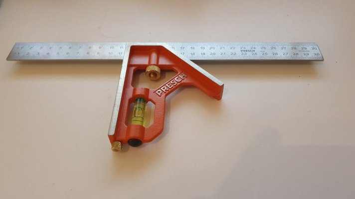

Toen zag ik een Presch combinatie haak, (o.a. via amazon) die leek me wel wat, metalen handvat, dat er redelijk stevig en toch comfortabel uitzag. Metalen lineaal, goed af te lezen en een fractie van de prijs van een Starett.
Ik heb hem nu een week of zo in gebruik en ik dacht, ik laat even weten hoe het gaat.
Bekijk bijlage 109185Bekijk bijlage 109186Bekijk bijlage 109187Bekijk bijlage 109188
Hij komt in een mooie doos, maar die doet er niet zo toe. Dus die staat niet op de foto.
De haak is in ieder geval haaks, dus dat is goed, ik heb hem (niet opzettelijk) al een aantal keer laten vallen en hij is steeds haaks, dus hij is ook stevig genoeg.

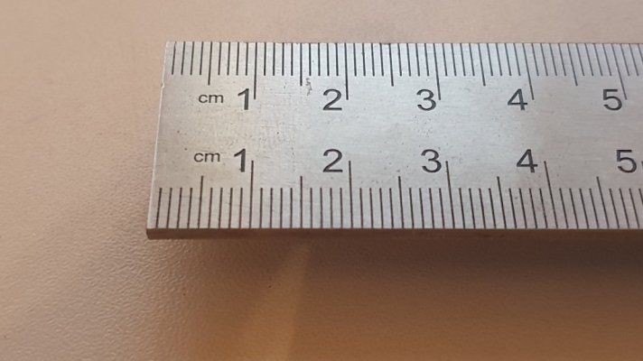

De lineaal is ook zeer degelijk en duidelijk af te lezen. De cm en mm aanduiding zijn gegraveerd, dat is te voelen, dus die blijven wel staan. De cijfers zijn helaas niet gegraveerd, maar ze zijn twee keer afgedrukt.
Een

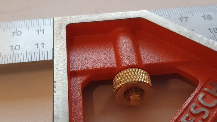

Je kan zien dat de zijkanten van de haak machinaal zijn bewerkt, ze zijn niet helemaal glad,
maar dat is geen probleem.
De randjes zijn wel een tikkie scherp, die hadden net iets meer afronding mogen hebben, dan houdt het net wat comfortabeler vast.

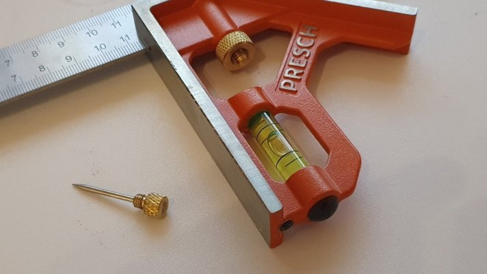

Verder zit er nog een waterpasje op, ik weet niet of ik die ga gebruiken, maar het is mooi meegenomen.
Tot slot zit er ook nog een klein pinnetje in het handvast verstopt, een 'afschrijfnaald'. Ook een leuk extraatje, maar ook die zal ik niet veel gebruiken, verwacht ik.

Overigens, als de kraspen los komt helpt het om er een klein o-ringetje overheen te schuiven.
