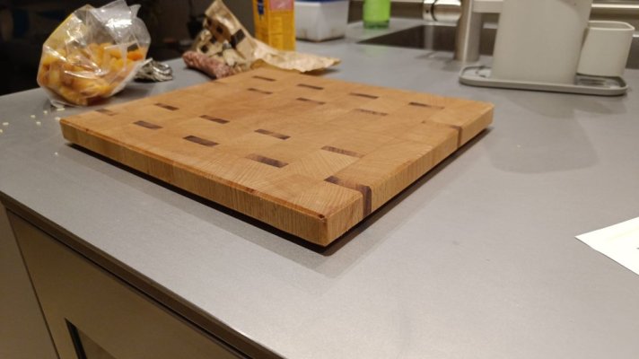

Ik heb ondertussen de freesslede maar ingezet, er was niet tegenaan te schuren. De ontvanger kwam vandaag eten dus het moest echt even af, en ik ben niet vies van een pot lekker schaven maar dit ging hem niet worden.
Uiteindelijk is er denk ik 4mm afgehaald voor je het niet meer zag.
Let aub niet op de zooi op de achtergrond, dit is het exemplaar voor het frezen. Ik heb helaas geen foto van de stavaza na. Niet slecht voor mijn 4e plank al zeg ik het zelf.
