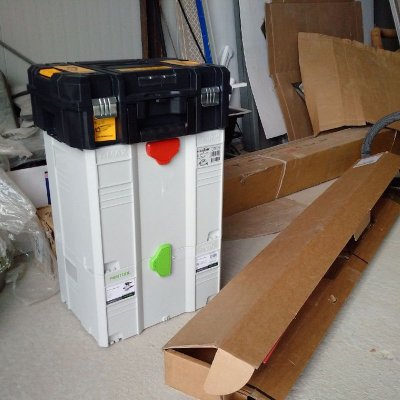

Vandaag een pakketje van Toolnation's ontvangen ;)
Helaas de 80 cm liniaal van de Festool frees ontbrak, gebeld en deze zou direct gestuurd worden.
Ziet er super uit, echter eerlijk gezegd weet ik niet eens hoe zo'n freesmachine en invalzaag werkt, Zondag vrij gepland om eens op me gemak met de machientjes te gaan spelen, ben benieuwd ....

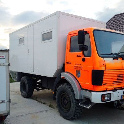

Ben benieuwd naar het bouwverslag, waarom populieren multiplex, zo krap zit je toch niet qua gewicht?

Algemene fout wat gemaakt wordt (naar mijn mening) is het niet kijken naar gewicht tijdens het bouwen van dit soort campers.
Er ligt een extra hulpchassis onder de camperbak, om de torsie tijdens het terreinrijden op te vangen, deze is extra stevig uitgevoerd.
De camperbak is ook extra stevig (wanden,vloer en dak) gebouwd, dus iets extra gewicht. De rest zal zo licht mogelijk gebouwd worden (zonder de kwaliteit afbreuk te doen natuurlijk).
Al de kisten die onder de camperbak komen (achter het wiel zie je de eerste hangen) zijn volledig van 3mm aluminium, tevens de takkenvangers (roll-bar) boven de wooncel en cabine worden van aluminium.
Het streven is om de auto rond de 10.000 kg te houden als deze reisklaar staat, dit betekent met 350 liter diesel en circa 800 liter water in de tanken.

10.000 kilo :eek::eek::eek::eek: damn, is dat ding dan ook bom-proof
Wel gaaf zo een project, doe maar heeeeeeeeeeeeeeeeeeeel veel foto's
